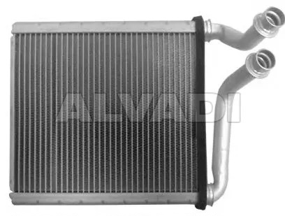

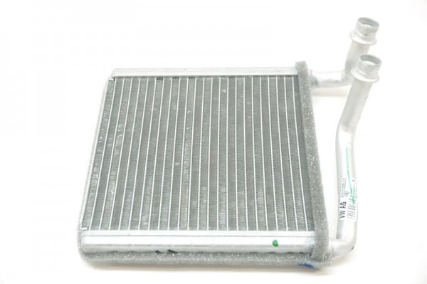

Joonis uskmatutele:
Ajasin ennist natuke pada, aga, Sanderi jutu jätkuks:
Kuna radikas on püstises asendis, siis sete hakkab auto seisma jäämisel alla vanni kogunema, tekitades seal miski hõljuva olluse.
Käivitades tekib ringvool, kuna sisse/välja otsad on ühes küljes, siis nende läheduses on vedeliku vool tugevam, kui teisel pool otsas ja ummistus nii lihtsatl ei teki. Taga otsas tõmmatakse hõljuv ollus ribidesse, aga läbi pumbata enam ei suuda ja nii see ummistus tekibki
Viimati muutis jussike, 13 Mär 2023, 18:58, muudetud 3 korda kokku.

Siin on tegelt üks põhjendus veel juures. Radika torud nii sisse kui ka välja on ühes otsas üleval ja all. Juhi pool kui täpne olla. Seega kui nüüd surub pump tõesti nagu ta ka surub ja Tõnis ütleb ühtlaselt, siis taha otsa ehk kunde poole mite enam nii ühtlaselt, sest takistus ja füüsika ja tead küll.jussike kirjutas: ↑13 Mär 2023, 18:42 Joonis uskmatutele:
Kuna radikas on püsti ja tundub, et ribid on paralleerselt maaga (loe horisontaalselt), siis kuhu hakkab sete tekkima?
Vastus: alumistesse ribidesse, sest maa külgetõmbe jõu tõttu liiguvad kõik tahked osakesed ainult ühes suunas, kui muud jõud neid ei mõjuta - allapoole. Kui auto seisma jätta, siis ringlust pole ja sete saab ilusti vaikselt oma pesa radika alla ossa teha, just sinna, kust tagareale soojust jagatakse.
Seega @jussike jutu ma kinnitaks ära, aga sõna horisontaalselt vahetaks Vertikaalse vastu ning nimetaks tekkivat olukorda kolesterooli tekkeks sõbrad.
Paigaldusasend: Nüüd kui vaadata kuidas ta auto suhtes on, siis kaugemasse otsa ei saagi midagi lõpuks jõuda kui ladestumine hakkab tagumist ehk kundepoolset otsa ummistama.
