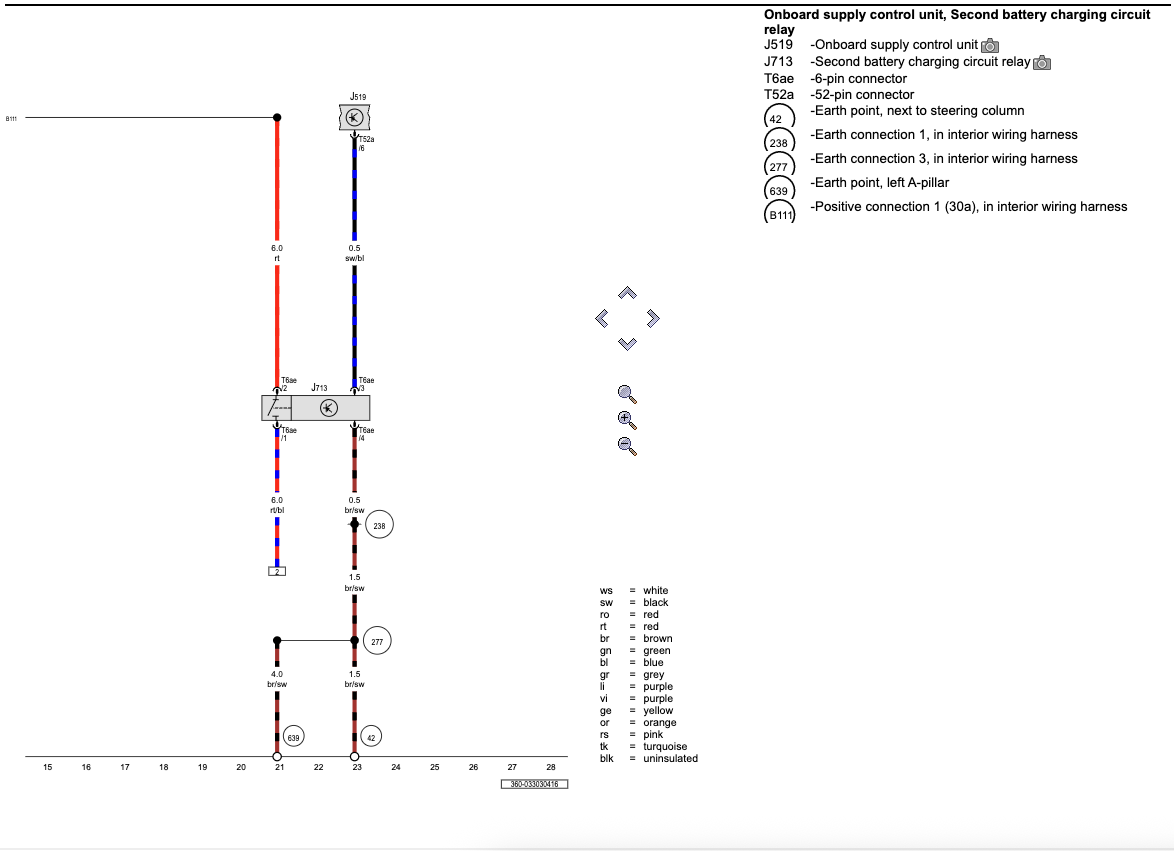

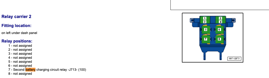

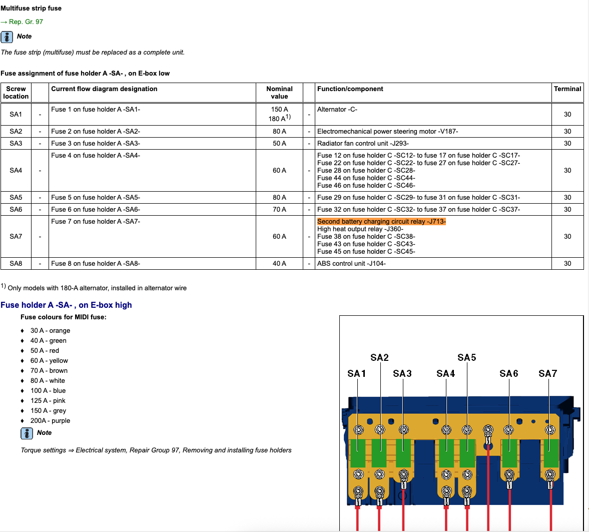

Relee:
Kaitse:
Skeem:

Tänud, need skeemid leidsin ise ka, aga releed otsisin tükkaega armatuuri alt. Lõpuks leidsin video kus korra oli näha.
Kui loll idee oleks see relee sealt üldse vahelt jätta, e. vastavad klemmid kokku ühendada? Webasto pole mul kunagi töötanud ja suht ükskõik sellest niivõinaa. Vahel laeb ja vahel ei lae.
