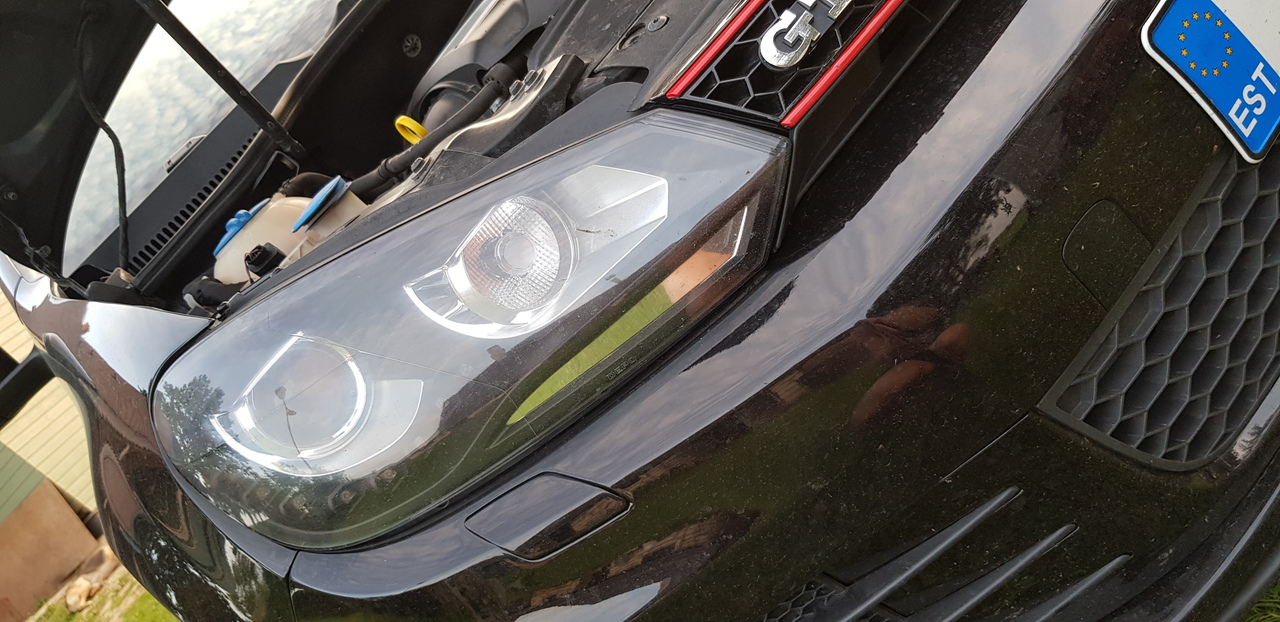

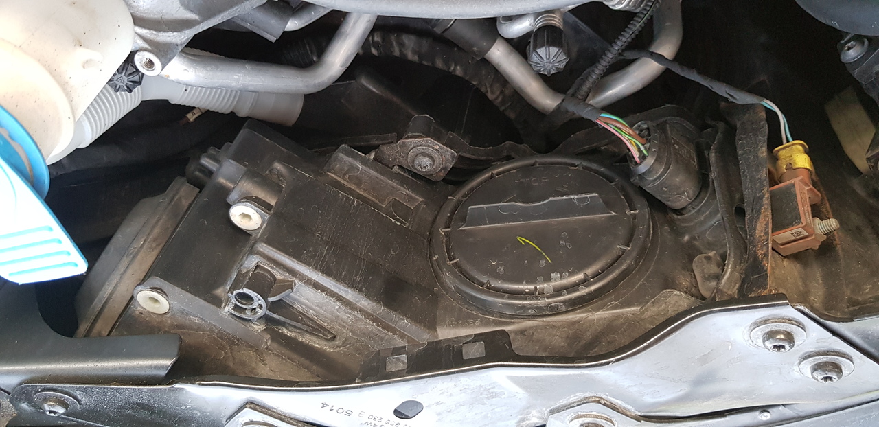

Lisan pildi tuledest. Mins ei leia mingeid lisa juhtmeid

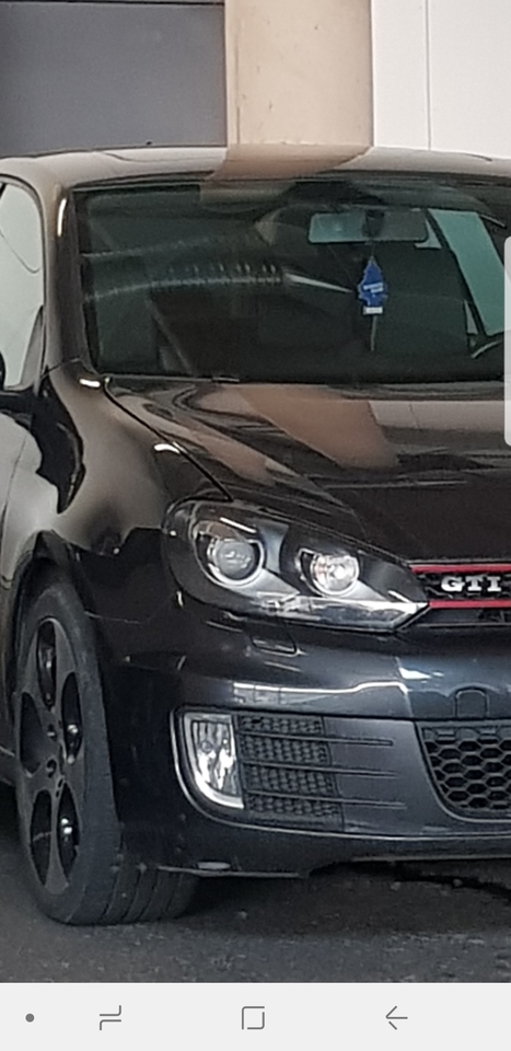

Ära nüüd pahanda! Inimesed soovisid vin koodi selleks, et kindlaks teha, kas xenon tuled on juba tehaasest ees v ikkagi järelpaigaldatuna, ega keegi sealt midagi muud väga teada ei tahtnudki. Pakungi, et kui tehasest xenonitega välja tulnud, siis esiotsa pauguga ja müüja, kooner, nagu ikka, on lihtsalt ise zajoobitanud sinna midagi ette, et äge välja paistaks.
P.S jõudsid enne postitada, kui vastasin, kuid vaata 1. lk oma pandud pilte, seal ju plokid niisama vedelemas, jne (originaalis on plokid tulede küljes kinni, mitte ei vedele juhtmeotsas mootoriruumis)... Selle info pealt inimesed pakkusidki.
P.S.S Reg. nr. märgi varjad, et pätid su Golfi minema ei vii v? Täna panevad tattlapakad vastupidi just vanemaid ja kergesti käivitatavaid B3/B4 kerega vw-si minema ja "päris" pättidele pole vw eriti rahateenimis objekst.

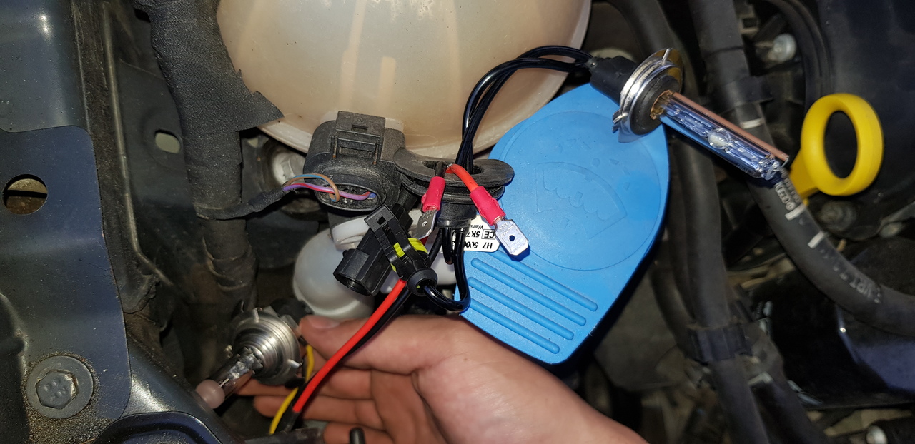

Esimesel pildil võtsin tule seest välja need ja netist uurides on see jah mingi süsteem seal, keegi jagasi siia lehekülje ka. Ütleme nii et päevatuled ja tava tuled head aga kaugtuli nö xenon vms mis ta olrma peakd on pimedas väga halb, kuidagi pime on sõita. Aitab pirni vahetus?
VW Golf MK6 niiskus esituledes
b3passat kirjutas: 07 Sept 2018, 18:11 Esimesel pildil võtsin tule seest välja need ja netist uurides on see jah mingi süsteem seal, keegi jagasi siia lehekülje ka. Ütleme nii et päevatuled ja tava tuled head aga kaugtuli nö xenon vms mis ta olrma peakd on pimedas väga halb, kuidagi pime on sõita. Aitab pirni vahetus?
Sul seal ju vaid 1 xenon pirn, mis katiku v pirni vms.ülesliikumisel tekitab täistule, seega pirni vahetus...no maeitea...

Miks mitte? Halogeentulel võib see sisemine tuli olla täistuleks, kuid xenonil on seal vaid suund (pildilt natuke raske aru saada, kuid arvan, et tegu jällegi mingi tuuning tulega, mida kinnitab ka LED päevaka puudumine ja seal võib lahendusi olla seinas-seina).
Halogeenil mäletamist järgi luupvarianti ei olnud.
Aga sinu esimesl pildil olev kollase pistikuga turva varustuse andur viitab ikkagi USA-kale, kuna eurooplasel seda pole.

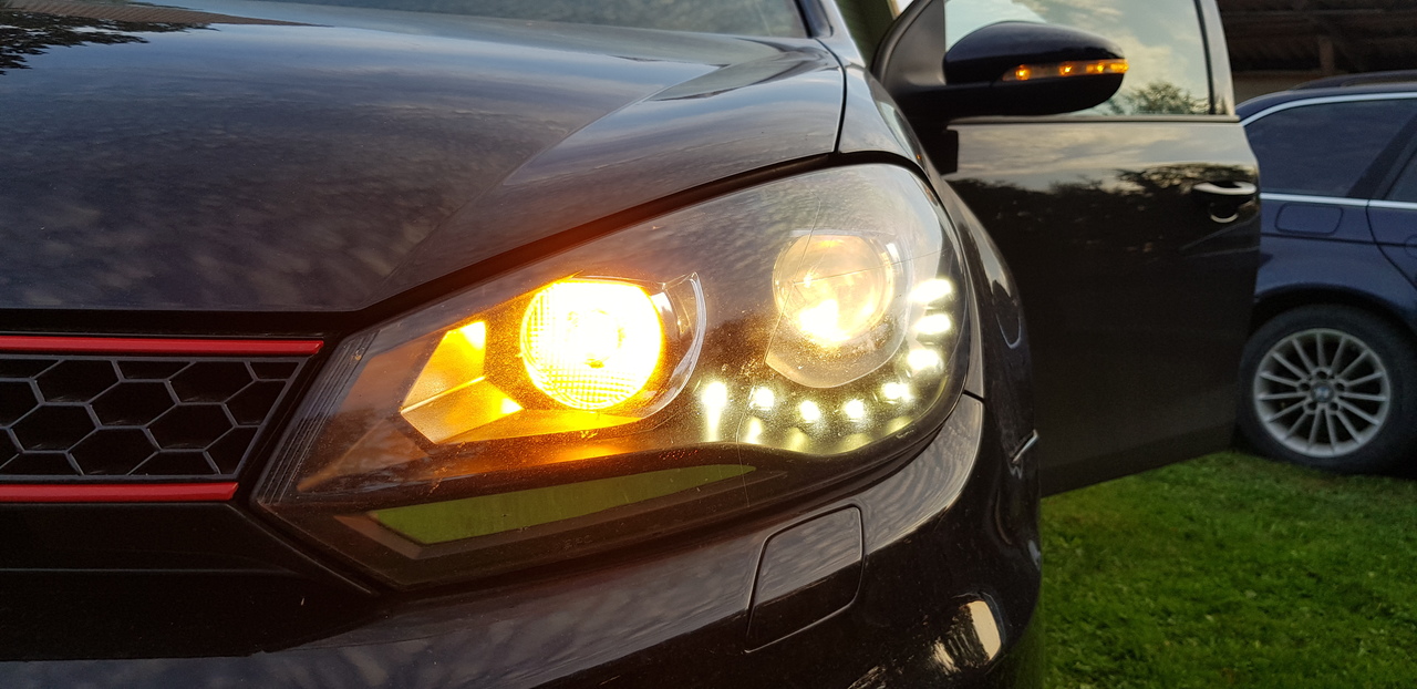

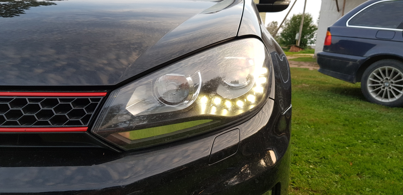

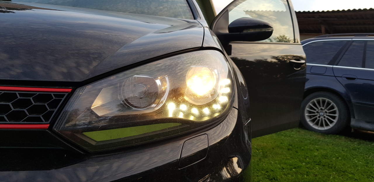

Usakas ta on.
Lisan pildid erinevatest tule astmetest
Päevakad LED
Päevakad LED
Tava tuled
Tava tuled
Lisaks ka suund mis tõesti keskel
Kas tuled käivitamisel loodimise (alla/üles noogutuse) teevad läbi?
Kas sa xsenon pirni tagumikust mahud pilti tegema?
Vähemalt on hid kiti paigaldaja eletriga sinapeal olnud, kui armatuuris pirni viga ei põle.

Ledid kaivad nagu kitil käivitamisel aga xenoneid pole tahele pannud/vaadanud. Aga vahsst mingi august vms läbi sõites viskab pirni viga

Kui nüüd su pilti tule tagusest vaadata, siis tulesse jookseb kahtlaselt vähe juhtmeid ja xseni pistik peaks natuke teise välimusega olema. Seega kahtlen endiselt, et tehasest xsenonid küljes olnud. Usakatel pole paljudel üldse kõrguse reg mootoreid tuledes ja seetõttu pole ju ka salongis reg nuppu. Ütleme nii, et oled paraja "tuningu" otsa sattunud.
b3passat kirjutas: 07 Sept 2018, 18:53 Aga mis teema nende pirnidega? Xenon asendatud halogeeniga hetkel
Ju ei hakanud süsteem korralikult tööle või läks peesse ja pandi h7 tagasi, aga kiti ei viitsitud enam ära võtta.
