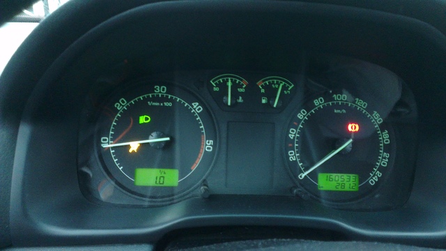

Hetkel seis selline. Kohapeal võtab 1.0l/h varem minumeelest võttis aga 0.7-0.8 aga see võib ka ilmast sõltuda mingil määral. Eks otsib edasi viga.

Abivalmitele klubilistele aga nii palju, et sai käidud juhtme taga. ainuke viga mis seal oli oli mingi memory error (juu siis sellest kui käiemisega aku ära sõi :D). Kõik näidud olid korras, ainuke asi mida mainis, oli see et arvuti näitas tempi 79-81kraadi, auto aga 90kraadi.termostaat on korras, ülemine lõdvik soe alumine külm, nagu peab ka olema!? soovitas vahetada õhufiltri, kuigi ka see pole seal väga vana. soovitas ka võtta see "lõdvik" mis jookseb õhufiltri korpusesse/õhulugejasse lahti ja sinna brake cleaner'it sisse lihtsalt lasta. Muud meile seal pähe ei löönud...
Kahapeal selline seis kuluga,
Liikumises oli vanasti keskimne 5.5, mitte rohkem! Nüüd madalaim on 7.5 keskmine...

Kas torsion value-t vaatasite, selle muutumine on ka asi mis tühikäigu kütusekulu mõjutab.

Väga imelikud remondi võttes-ja soovitused. Palju sul reaalne mootori töötemp on?( 80 kraadi ei ole töötemp ja tänu sellele läheb rohkem kütet). Kuidas sa kulu arvesta? Kompu järgi( võib valetada) või täispaak meetodil? Ja ka muud parameetrid arvutiga kontrollida( vea teeb 10 minutiga selgeks). See teema läheb juba läbuks.

81 kraadi on vähe, vaheta termostaat ära

aga näed, ma paar postitust tagasi kirjutasin et termostaat korras, nii vähemalt kaks mehaanikut mulle ütlesid. Nende sõnad mittte minu. Nüüd võta kinni kummal õigus kas inimesel või masinal?!

No võta termostaat välja ja pane ta veega potti koos termomeetriga ja hakka kuumutama pliidi peal, kui sa ei raatsi 10 E kohe välja käia.
