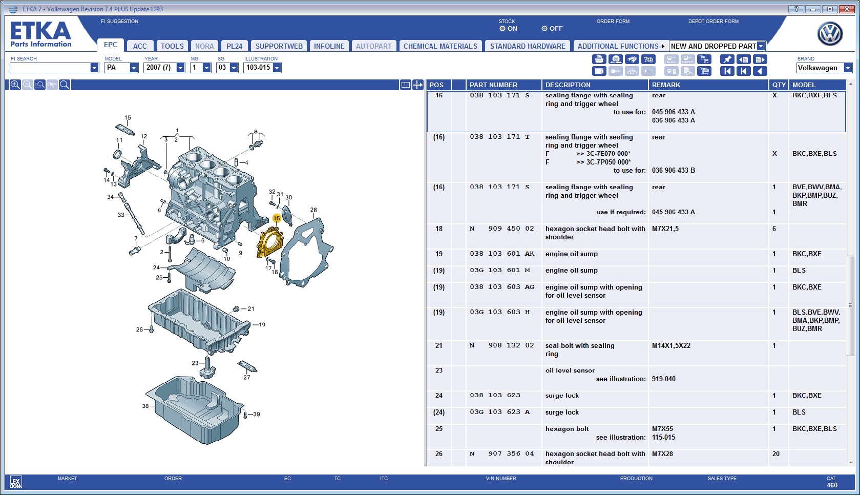

naise passat läheb kahemassilise hooratta vahetusse. Küsiti, et kas vahetame vändaotsa simmeri ka ära, nö profülaktilises mõttes, kast ju maas. Kas sel tegevusel on mõtet - ma ise mõtlesin esimese hooga, et kui viga pole, pole mõtet s*tta sorkida, läheb haisema veel.. On see selline koht, mis vahel läbi ajama hakkab? Auto siis pealkirjas mainitud, 2007a, ls 245000.

Ei oska 100% väita, kuid kas sellel pole mitte simmer koos flantsiga? Kui on, siis tuleb võtta ka karter maha, et saada flants korralikult pidama. Iseenesest, kui on plaan pikemalt autot pidada, oleks mõistlik muidugi see ära vahetada. Võttes maha juba õlivanni soovitaks ka kuuskant võlli, selle olemasolul ära vahetada.

Ei ole flantsiga. Kuuskantvõlli probleemi ka vist BMP konel pole.

Teadmata mootori koodi ütlen et 2007 aasta passatitel 2.0 tdi mootoril on kõigil tagumine simmer koos flantsiga(koodiga 038103171S).
Õlipumbal kuuskant võll olemas, kas see on selle mootori probleem, ei oska öelda. Isiklikult vahetaks siiski.

Peaks jah pigem flantsiga olema. Olen neid vahetanud ja tavaliselt ka tehase juhendit järginud, mälu järgi ei pea karteripõhja alt võtma. Lisaks on mingitel mootoritel tihendi peal impulssratas väntvõlli andurile, mille õige paigaldus on omaette teadus.
