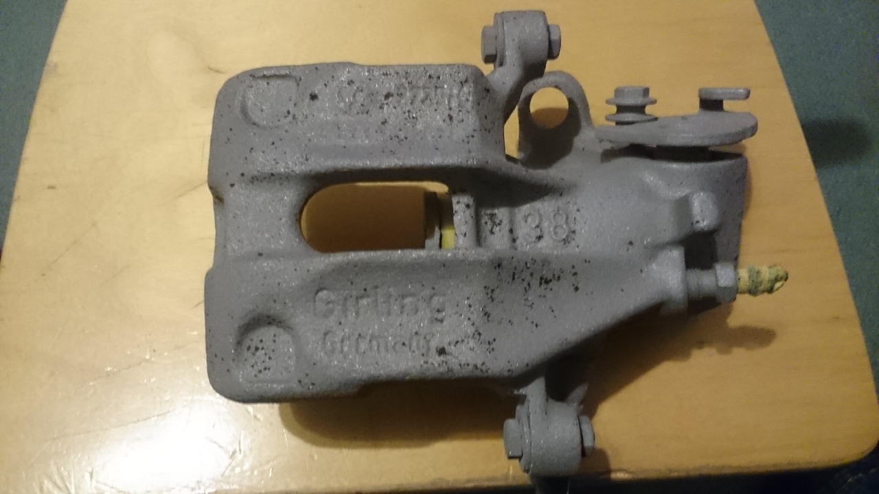

Pöördun murega, kuna hetkel olev tagumine pidurisadul kinni kiilunud ja oleka vaja uut sadulat.
Autoks Corrado 2.0 -> mootor ja veermik vr6 2.8
Osad kataloogid andsid infot, et sobivad kõik Corrado ja teine kataloog andis teist infot, et sobivad ainult vr6 omad.
Oskate öelda mille sadulad peaksid sobima ja juhul on kellegil pakkuda tagumist parenat sadulat?

Kolb jh, ei lähe sisse ega tule välja.

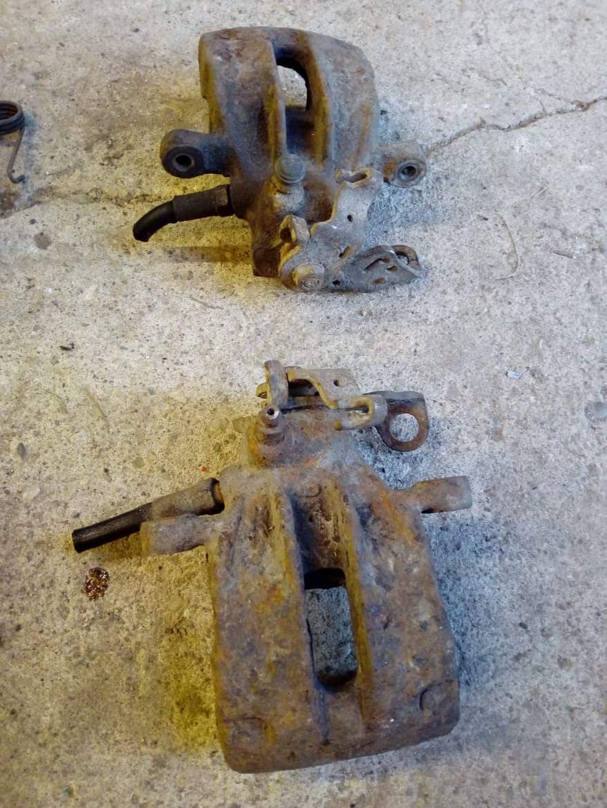

Tere. Kolb liigub tagumises sadulas käsitsi liigutades ikka keerates, mida ilmselt enamus teavad!
Vanema tüübi sadul (see konkreetne on corrado vr6 oma 92a.)
Ja uuema tüübi sadul (see konkreetne on passat b4 Vr6 oma 96a.) põhiline erinevus nagu näha on trossi kinnitus värgis. Äkki on väheke abiks.

Tänud materjalide eest.
Siiski olid paigaldatud uuema tüübi supportid (pildid olevad passat b4 Vr6 omad 96a.)
