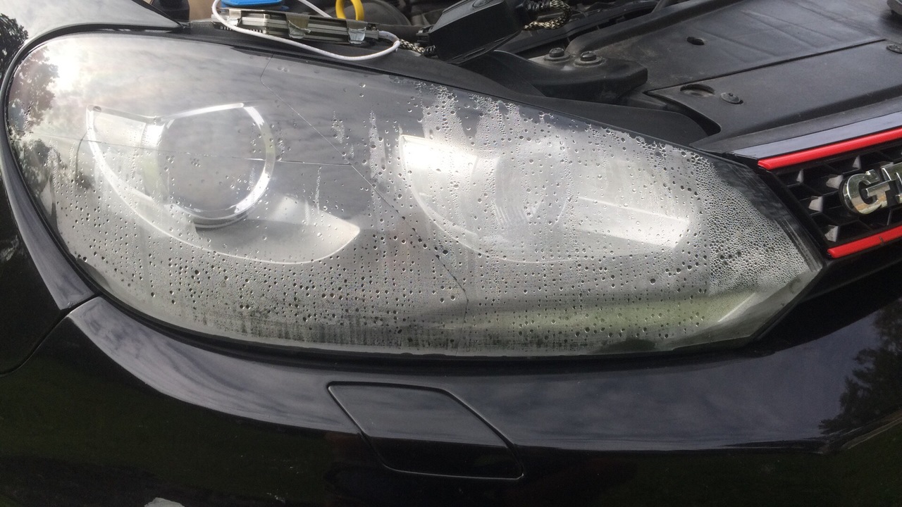

Tervist! Mida teha et esituledest niiskus välja saada? Vihmaste ilmadega lähevda seest üleni niiskeks. VW Golf GTI MK6

Ega tegu xsenonitega pole. Neile tekivad klaasi äärtesse mikromõrad ja sealt see niiskus sisse pääsebki.
Raviks on ainult uued tuled.

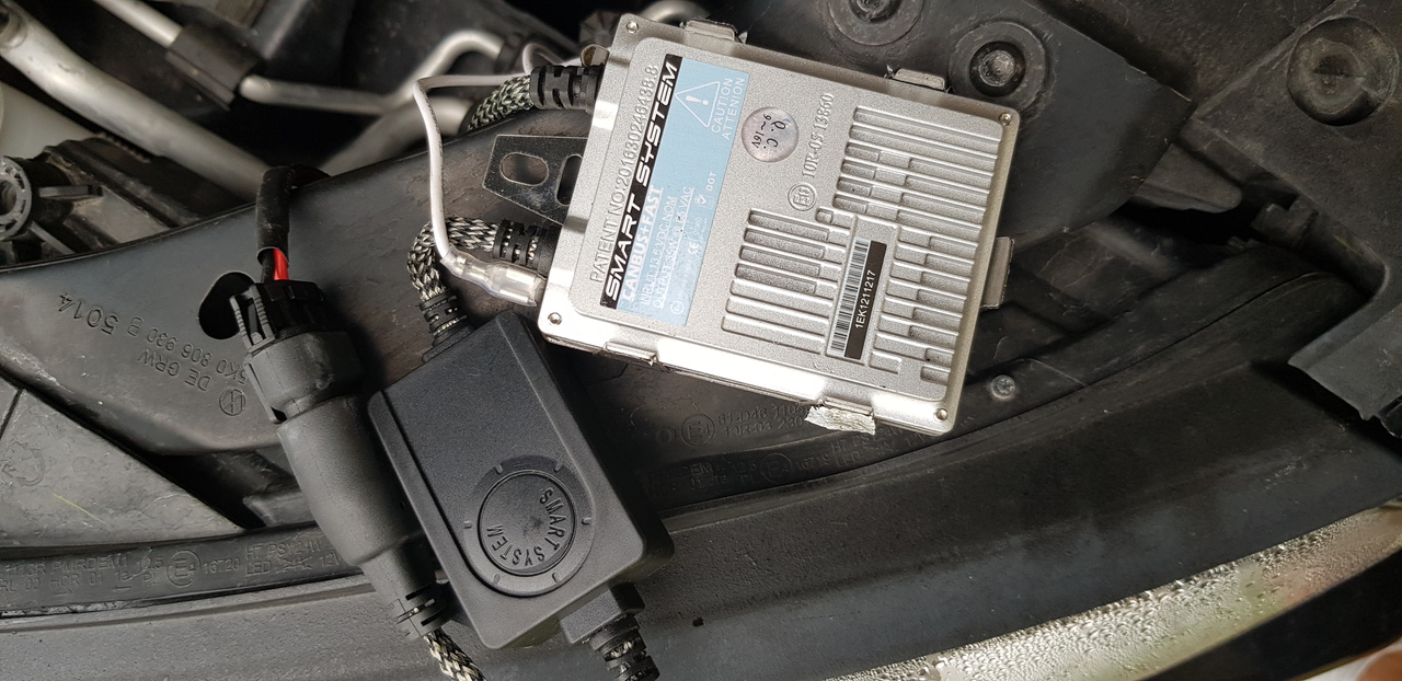

Siin vist tegu mingi oma aretusega. Mis plokid seal teibitud on?
Kui need on isearetatud ballastid, siis otsi viga nende juhtmete läbiviigust tulekorpustesse.
Ja ikkagi on soovitav uued ja õiged tuled osta.

ei ütleks et tegu ise aretusega kõik korralik. tegu wolfsburg edition tuledega.

Originaalis selliseid plokke küll kuskil kapoti all juhtme otsas ei vedele.

need tule sees

Tee sellest tule tagusest ka pilt, sellest tule peale teibitud aretisest.

Tundub väga kahtlane oem süsteemi kohta, tavaliselt blokid peaks olema külge vms sisse peidetud .

Tule sees ei ole ka originaalis neid plokke. Plokid on tule all ja kinnituvad kopuse külge kruvidega. Sellised juhtme otsas töllerdavad plokid on selge märk isearetusest. Pealegi pole originaal süsteemil vaja ju veateate eemaldajat mis on see must plastikust kärakas.
Arvata on, et see masin sõitis tehasest välja ilma xsenon tuledeta.
Likvideeri see porr auto küljest ja pane uued õiged tuled sinna ette ja saad ka ülevaatuselt probleemideta tulevikus läbi.

Aga tundub, et keegi on sinna aretanud mingised hiina xenonid sest originaalis plokid integreeritud tule külge

PiltPiltPilt

Mingi smart system

Nagu korduvalt mainitud, siis on tegu mingi aretusega mitte originaal asjaga.
Sellest ka su niiskus/vesi tuledes.

See jah klassikaline ise pandud hid kit seal tuledes ! Vähemalt pole päris odav saast kit ostetud vaid kvaliteetne . :) :) https://www.hids-direct.co.uk/premium-h ... us-system/

VwBoy kirjutas: 29 Aug 2018, 18:25 See jah klassikaline ise pandud hid kit seal tuledes ! Vähemalt pole päris odav saast kit ostetud vaid kvaliteetne . :) :) https://www.hids-direct.co.uk/premium-h ... us-system/
Mis ajast HID kit kvaliteetne asi on?
