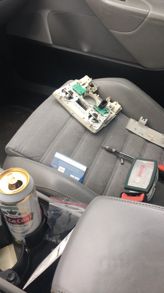

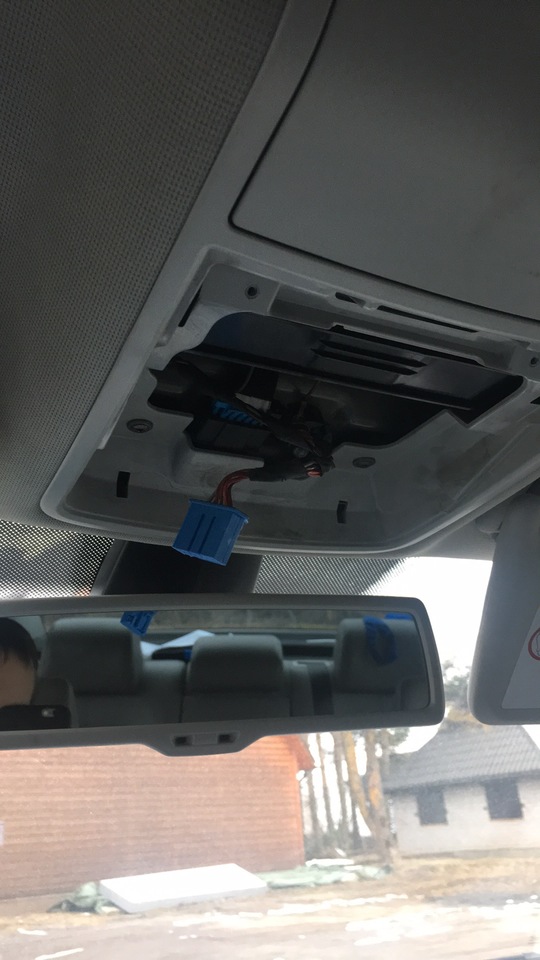

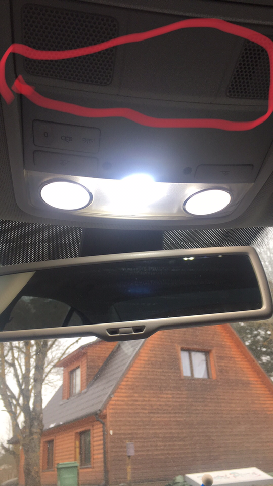

Eest eemaldad selle katte ja all on 2 torxi keerad lahti ja saad kogu kuptuse kätte. Taga lihtsalt pangakaardiga ääre taha ja vaikselt nagadest lahti.
Kui käes siis selline

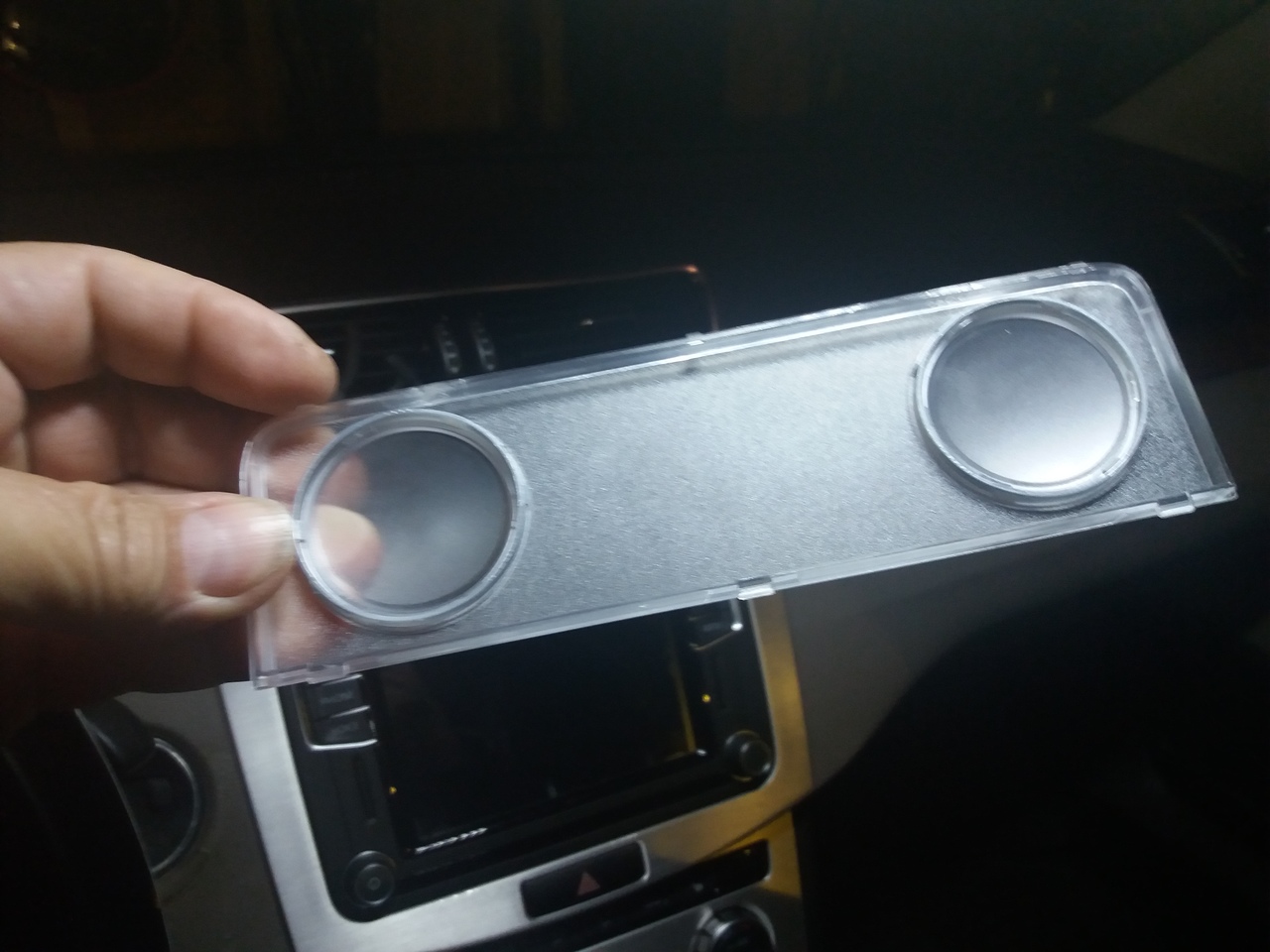

Oih, ma kogu aeg vist valesi teinud :eh: , ma ainult selle klaasiosa eemaldanud :think:
eestpoolt plasikkiilu vahele lükanud ja siis nagu ise lausa tahab maha ronida

Mul ei tahtnud see "klaasi" osa väga sealt lahti tulla ja ega see nüüd keerulisemaks teinud asja :)
