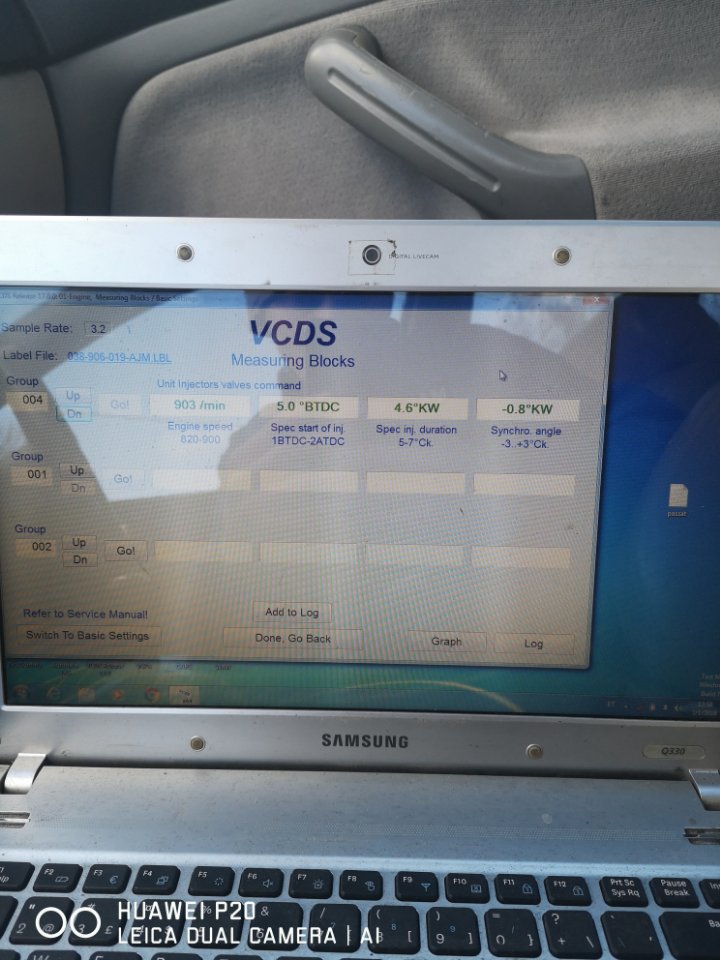

Küsimul kas need näidud on head, pilt tehtud külma mootoriga!?

Vaata sooja mootoriga. Süüde kuidagi väga varajane, samas võib see külma mootori viga ka olla.

Specid all sinisega kirjad ju.

See spec start inj. On sooja mootoriga 4btdc
Spec inj. Duration 5.1 ja syncro angle kõigub - 0,8 ja - 1,1

Mis üldse mureks on, et neid näite vaatad? Iseenesest varajane süüde on ok, kuid süütenurka tuleb teisest kohast vaadata....

Suurte külmadega läheb väga pikalt käima. Kus seda süütenurka vaadata siis?

1.9 85kw peaks vastavalt vajadusele süütenurka ise sättima.
Vaata külma mootori pihustinäite (mingi 11 ja 13 kanali vahel oli see). Samas kontrolli eelsüüteküünlad ära, tihti on probleem hoopis seal.
Kuidas kütusekulu sooja mootoriga maanteesõidul on? Samuti ka kohapeal tühikäigupööretel.
