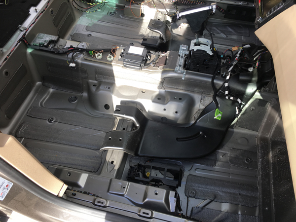

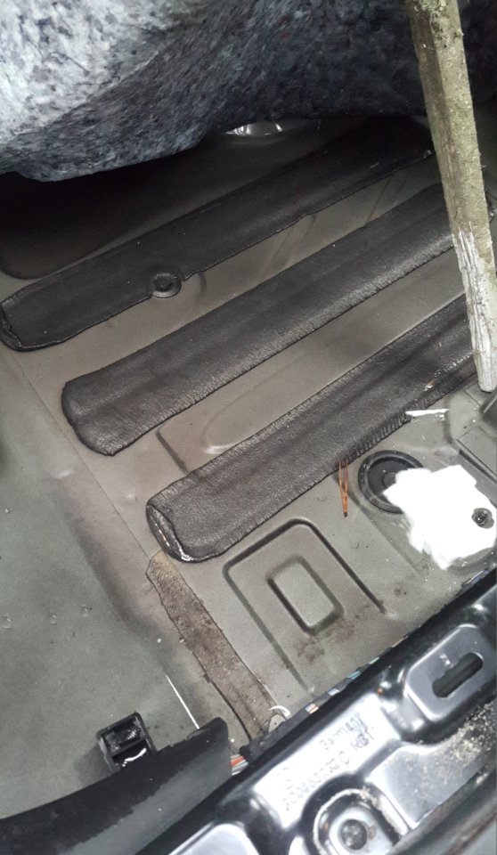

Täna sai autole korralik pesu tehtud. Kui salongi koristusega alustasin ja kummimatid ära võtsin ehmatasin jälle - parem tagumine ja ees kõrvalistuja jalgealune oli korralikult märg. Veeimuriga sain liitri vett kätte :x Mis värk jälle on? Alles nädal tagasi ju Mölleris puhasati kõik 4 äravoolu toru ära, kust siis nüüd vesi sai sinna sattuda :shock:
Üks võimalus on kuid, mida ma eriti ei usu, et nädal tagasi kui korralikult vett sisse tuli, siis vesi oligi kummimattide all. Lihtsalt enne ma ei kakkunud matte ära. Seda ei taha hästi uskuda...

Jaanuseonu kirjutas: ↑24 Mär 2019, 18:20 Täna sai autole korralik pesu tehtud. Kui salongi koristusega alustasin ja kummimatid ära võtsin ehmatasin jälle - parem tagumine ja ees kõrvalistuja jalgealune oli korralikult märg. Veeimuriga sain liitri vett kätte :x Mis värk jälle on? Alles nädal tagasi ju Mölleris puhasati kõik 4 äravoolu toru ära, kust siis nüüd vesi sai sinna sattuda :shock:
Seal mati all on paar head peidukat kuhu see vesi loksuma jääb. Töökaaslase autol lekkis õhuvõtu karbiku tihend ja tuli sealt vesi sisse. B8 puhul oleks see veidi imelik, aga kes teab.
Minu soovitus - keera kunde istmed välja. Tõmba matt üles ja vaata palju vett all on. Kuivata ilusti ära. Päris õige oleks kogu matt välja võtta ja korralikult ära kuivatada.
Viimati muutis SanderSPS, 26 Mär 2019, 23:36, muudetud 1 kord kokku.

Mul on selline suht pisike tööstuslik 3kw soojapuhur. Olen sellega nüüd mitu päeva ca 3h kaupa kuivatanud ja hetkel suht kuiv eest ja tagant jälle.
Samas peale sõitu on tõesti tunne, et vesi loksub seal mati all ja pärast on kergelt niiske veel. Vaatan, võibolla kergitan matti pisut, ajan miski kõrre moodi asja sisse ja imen veeimuriga välja :)
SanderSPS kirjutas: ↑26 Mär 2019, 21:05

Sul pole mõtet salongis olevat vett aurustada uuesti salongi laiali soojapuhuriga.
Kasutada veeimurit või niiskuse imurit.
Niiskuse imur kuivatas ühe jää augus ujunud Passati nelja päevaga.

Maahärral on õigus. Siiski soovitaksin ma vähemalt ühe poole üles kergitada. Seal jookseb kimp juhtmeod ja mida kõike veel. Lisaks on seal paar vanni kust see vesi ära joosta ei saa. Igal juhul hinda kahjud üle ja piilu alla. Mitteteadja sai selle mati maast lahti umbes 45 minutiga. Niiskusimur on ka väga mõistlik autosse panna, aga endiselt matt ülesse. Lisan paar pilti ka. Matita pill peaks olema ausi oma. Sealt hea näha kuidas vesi kuhugi ära ei saa. Teine on töökaaslase auto kus tagumise istme jalgade juures hea loik on.

Tagaiste käib 2 minutiga välja (vähemalt universaalil), sealtkaudu saab ka lihtsalt ligi põhjale.
