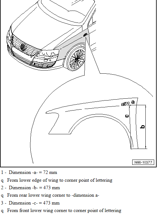

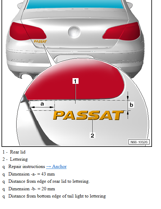

Kas keegi oskab aidata VW CC 2008.a pagasniku peale R-line märgi täpse asukoha määramisega ehk kuhu täpselt on õige kleepida?
Mingi pilt mõõtudega kellegil olemas ?

CC R-line embleem
aga tundub, et sinna pole R-line märki ette nähtud, need käivad esitiiva külge

CC R-line embleem
Street1 kirjutas: ↑28 Juul 2019, 10:19 On silma jäänud, et mõndadel olemas, aga ju on kleebitud see suvaliselt sinna siis :D
kas just päris suvaliselt, ilmselt mingit sümmetriat jälgitud, aga võibolla ka mitte

CC R-line embleem
volkar kirjutas: ↑28 Juul 2019, 13:26
Kas sellist joonist ei oleks võimalik saada vw passat b6 esitiiibadel olevate rline märkide täpse asukoha kohta.

CC R-line embleem
margus000 kirjutas: ↑29 Juul 2019, 08:47
ikka on
