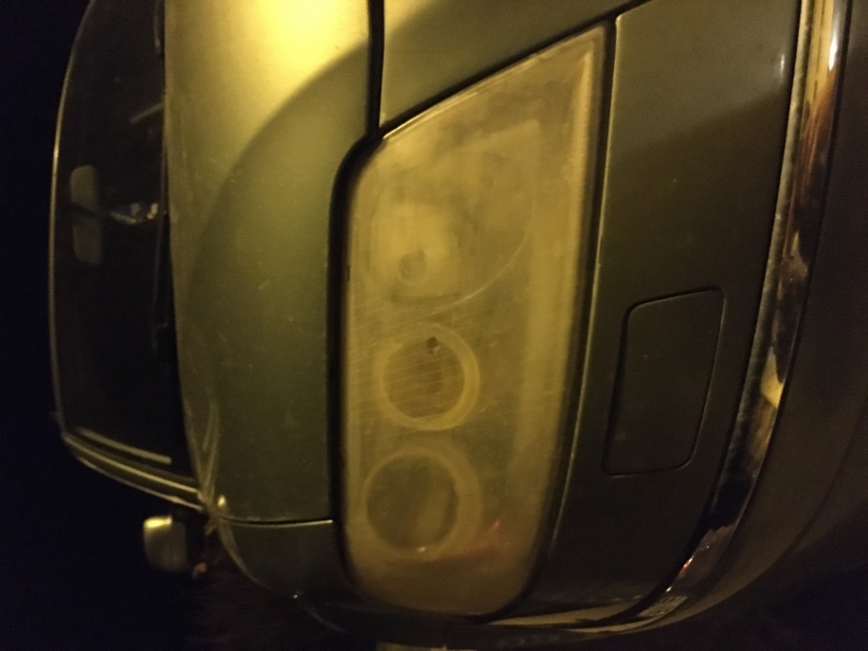

Kui soov on ise teha, siis vaadates kui tuhmunud selle tule plastikklaas on, siis esimese hooga võiks need ära lihvida/poleerida ja üle lakkida. Võibolla saab nii nägijaks ilma uute luupideta.

nüüdseks on nad tuhmid jah aga kui olid veel selged, kuigi ka siis oli valgus max 5m kaugusel ja valguskõrgus on timmis, niipalju kui olen näitand asjatundjatele siis vastuseks on, et reflektorid tuhmid ja sellepärast uuringi, et kust saaks ja kasutatuid ei taha panna ja 300€/tk ei raatsi uusi tulesid osta 😁

Ses suhtes et võta kätte ja poleeri kõigepealt tulede välimine pind ära. St tõmba vana lakk maha liivapaberiga ja poll otsa. Siis pimedas otsusta, mida edasi teha. Kui projektori murdejoon on hägune ja valgus si**, siis hakka mõtlema uute projektorite peale. Mul on kokku 3 tk Hella orig. projektoreid kusagil. 2 tk neist enam-vähem viisakad kusjuures.

Niiehknaa pead tulede välimise osa ehk tulede klaasi ära pollima. Point ongi selles, et alusta sealt - sul võivad superhead projektorid selle taga olla, aga kui klaasi läbipaistvus on null, siis ei ole korralikust projektorist kasu. Aga peale pollimist saad aru, kas on vaja üldse vahetama hakata.

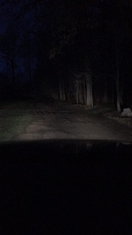

selge see aga kui tuleklaasid olid nagu uued siis juba oli nähtavus nullilähedane, sestap ajangi seda varianti ja siis 1eest kakkumine. Algul kui klaasid olid ilusad siis ostsin ok pirnid sisse ja kasutegur 0. Tellimus sisse antud ja vaatan mis saama hakkab ;)

Tööst pole pilte aga need mis Alist tellisin sain nüüd kätte ja töö tehtud ning nägija olen ma kõva nüüd :D
1. ei pidanud väga midagi küljest kakkuma, keerasin kruvid lahti ja mahtus kogu krempel tagant välja ilusti
2. pidi ära vahetama luubiraamid. ehk siis see mis uuel on küljes on veidikene lühem, võtsin vanal küljest ja uuele külge( pidin ühte auku üle puurima )
3. uuel polnud küljes ettepoole ulatuvat munakut, seega nihkatsiga vana süsteemipealt mõõdud ja uuele 3,5mm puuriga auk sisse ja keerasin niisama munaku järgi ja hoidis ilusti.
4. uutel polnud küljes pistikuid, mina panin niisama kiirühendusega juhtmed kokku aga kui viitsid võid joota kah
pilt vanast peeglist ja uuest nägemisest ( pildid kehva kvaliga. aga tulemusega olen ise super rahul (Y)

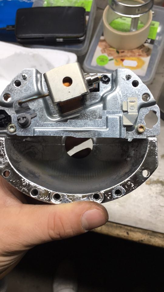

Sai käidud nüüd ülevaatusel ja poisid hakkasid lärmama, et tuled on valesti. Seletasid mulle, et pirinid valesti sees aga ei anna väga panna. Endal selline kahtlane tunne, et tegu bi-xenon reflektoriga ja shutter (katik) on high beam (kaugtuled) asendis, et kuidas ma saaksin selle low beam (lähituled) asendisse ?

Kui katiku liigutamine on õigesti ühendatud (pinge tuleb peale kaugtulesid lülitades, lähituledega mitte) siis võta laiali ja vaata, mis katiku liikumist takistab. Seal on enamasti vedru, mis katikut lükkab kinni (lähitulede asendisse), pinge rakendumisel poolile tõmbab katiku lahti.
