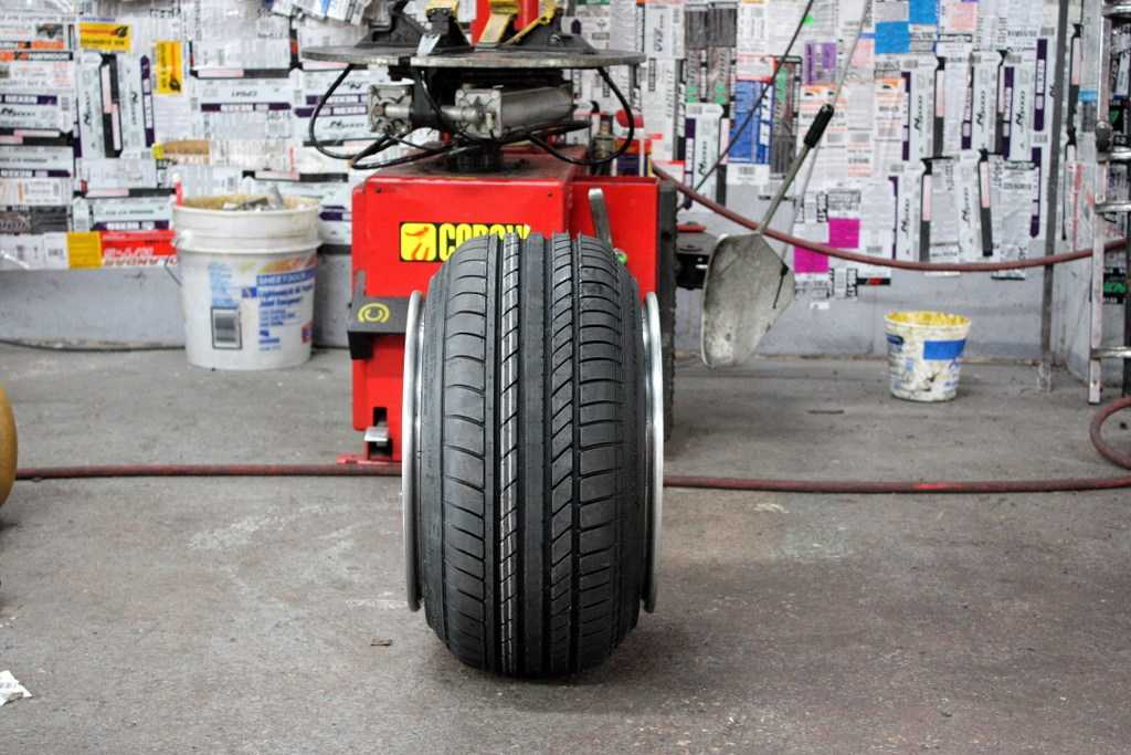

Ma viimase pulli tegin ise- relakaga pooleks ja painutatud 3mm plekist tegin vitsa, kokku keevitasin veljepingis
viewtopic.php?f=147&t=52206&p=872093&hi ... ne#p836223

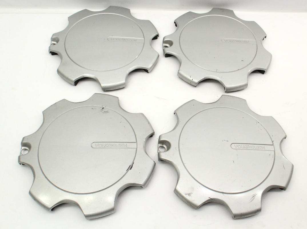

Ma ka kunagi tegin Passati veljest millele sai ilukilbi peale panna, hea materjal

Väga hea töö. Kas leidub ka mõni pilt, kus veljed all on ? Ise nii laiaks ei plaani ajada. maksimaalselt vast 10" peale ja siis rehv jääb velje peale "stretched" variandina (pilt lingina)tito kirjutas: ↑28 Okt 2020, 11:58Ma viimase pulli tegin ise- relakaga pooleks ja painutatud 3mm plekist tegin vitsa, kokku keevitasin veljepingis![]()
Ma ka kunagi tegin Passati veljest millele sai ilukilbi peale panna, hea materjal![]()
Mul olid veel isegi suuremad kilbid , mis koosnesisid kahest osast (googeldades kiirelt kohe ei leidnud)
