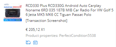

Vaatasin ajaloost mida ma ostsin kaugelt naabrite juurest.
Makk ise:
Oluline oli, et 6RD 035 187B ja Noname versioon. Sellel hinnale tuli veel DHL u 40€ otsa + toll ka.
Link makile

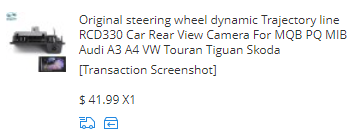

Kaamera (pööravate joontega):
Link kaamerale

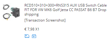

Kui tahad veel USB pesa käetoe sisse, siis ma võtsin selle ka:
Link USB pesale

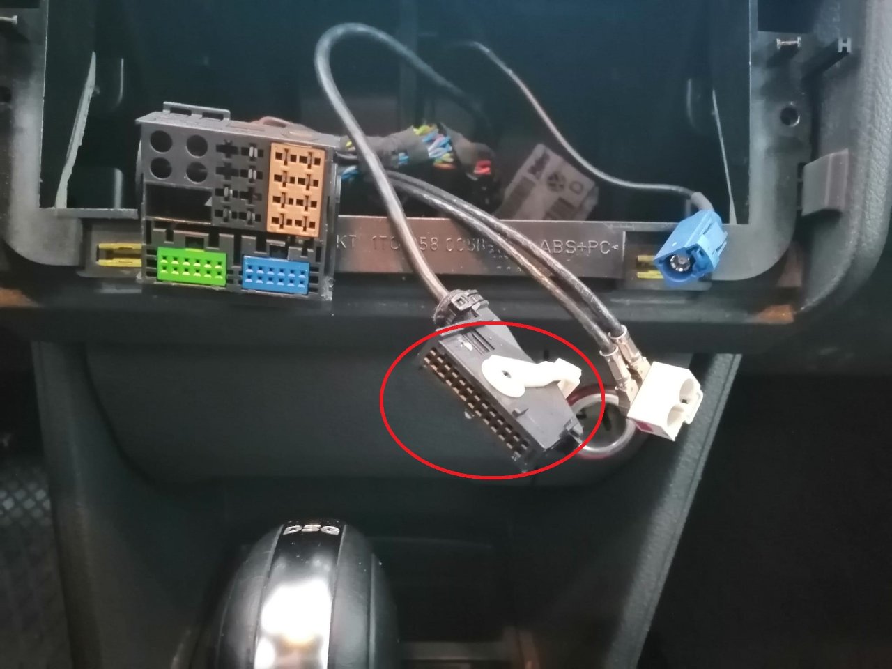

Tellisin selle ära, valisin Poola lao ning vähem kui nädalaga oli ilma tolli ja km-ta käes. Pole see mis siin teemas soovitatud aga vana restarti tegeva RNS510 asemele sobib hästi.
https://www.aliexpress.com/item/4000421 ... 4036%22%7D
Kuna mul autos oli varem Bluetooth ja sellel riistal on ka, siis nüüd telefoni valikus kaks Bluetoothi ja mõlemad toimivad :D Paaritasin telefonist auto bluetoothi lahti.
Üks pistik jäi auto poolt üle ning kaamera kohta ütleb not available. Kaamera oli saanud mõned kuud tagasi otsa niikuinii, ilmselt tagaklaasi pesuvesi ajus.
Kas keegi teab mis pistik see on?

See punase ringiga pistik ongi oem kaamera oma.
