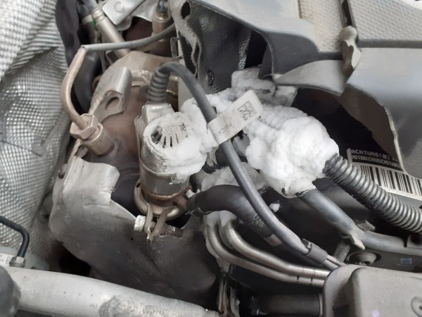

Minu omal peale sellist kirja leidsin kapoti alt sellise pildi
Tervitades Annika ja Mart

Füüsika. AdBlue külmub ca -10C juures ja, mis juhtub külmunud molekulidega(?)

On olnud juhuseid, kus UH andur ei tuvasta AdBlue taset, kui ääreni täis panna.
Error: AdBlue (Def). Passat 2016 2.0 140kW
Sellisel juhul ongi molekulid füüsilist vormi muutnud või andur vigane.
Pealegi P20E8 on 2.0 tudide tüüpviga;
https://www.import-car.com/volkswagen-t ... njector-2/
