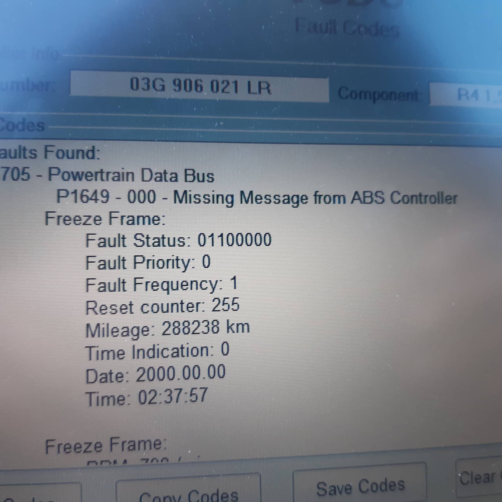

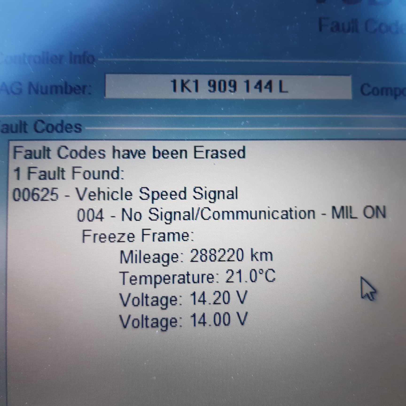

ABS juhtplokki arvutiga sisse ei lase ,mootori juhtplokist saab sellised veakoodid kätte

kui andur oleks ära siis ta peaks ju arvutiga ABS -i juhtplokki sisse laskma et tuvastada milline aga ei suhtle üldse

ei pruugi mul peksis ka muidu vigu aga ei näidanud ..- algul arvasin ka aju .. siis hakkas ka sensorit näitama ..
neil b6 loeb andur mis loeb rattal ..
enda omal lõi ka kõik tuled abs.. pidurid -.--roolivõim pölema... vahetatid tagarattalaagrid ja vasak andur ja asi korras !

Ok tänud kõigile ,aga viga oli ABS aju pistiku klemmides mis lihtsalt olid ära väsinud ja ei andnud korrektset signaali .Piisas klemmid üle painutamises ja ok ,aga selle vea tuvastamiseks läks aega omajagu -
