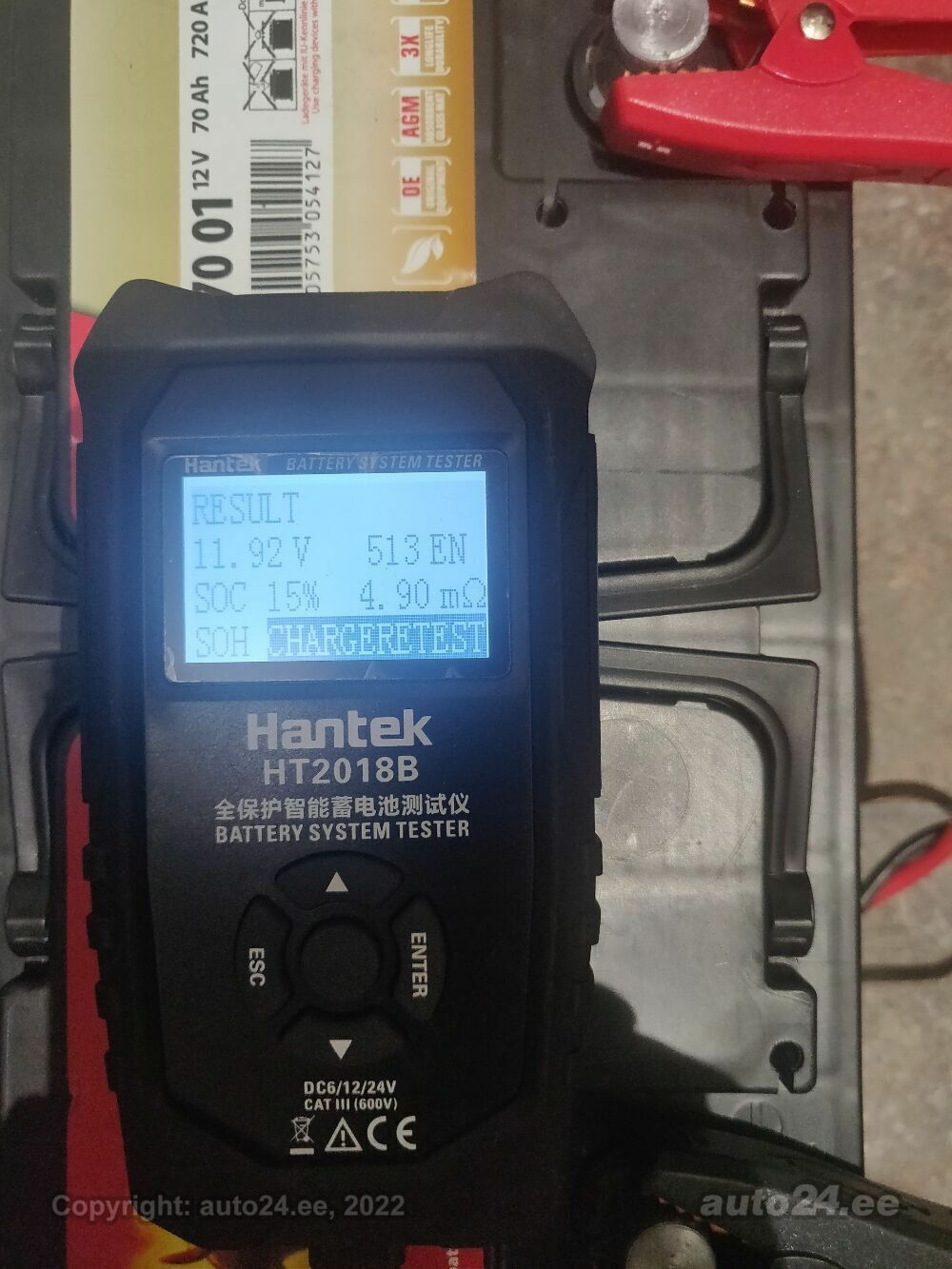

Mul oli suvel juhtus VW T-Rociga. Naabrimehe auto. Seisis üle kuu aja ja ei käivitunud. Tuli minult abi küsima. Kraamisin oma vana Bosch KL 1206 laadija garaazist välja. Tavaliselt laen sellega talviti oma Mercedes W123 akut, aga kuna see auto on 40 aastat vana, siis ma väga laadimisprotseduuride pärast ei muretse. T Rocil oli aku kapoti all. Ühendasin laadija akuklemmidele ja panin laadima. Laadija seier näitas mingi 5-6A laadimisvoolu. Peale 10 tundi laadimist auto endiselt ei käivitunud. Ma ei mäleta, kas ma aku klemmipinget mõõtsin. Siis tegin otsuse ja ühendasin akuklemmil oleva massijuhtme lahti ja laadisin uuesti umbes 10 tundi. Siis võtsin laadija ära ja ühendasin massijuhtme uuesti akuklemmiga. Auto käivitus ja saatsin naabrimehe igaks juhuks natuke pikemat otsa sõitma. Pärast ta mulle mingeid pretensioone ei esitanud. Auto müüdi pärast seda varsti maha. Ma ei oskagi nüüd öelda, kas ma tegin kõik toimingud õigesti või mitte. Eks te võite kommenteerida. Pilt laadijast.
