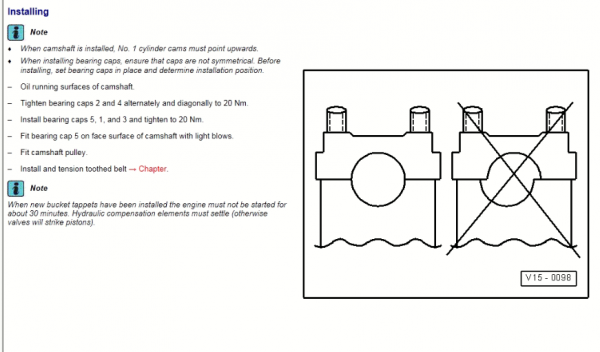

Tere, sooviks teada nukapakkude pingutusmomenti ja järjekorda. Samuti otsaratta pingutus.
Ette tänades
1.9 tdi 81kw afn
Ette tänades
1.9 tdi 81kw afn
Passat 1.9 81kw nukapakkude nj
Autodatas - nuka pingutus järjekorda pole, kuid 20 Nm on antud momendiks; (camshaft carrier cap 20 Nm)
Nukaratas- camshaft sprocket gear- 45 Nm;
Väntvõlli "käbi" otsa polt - crankshaft pulley - 90 Nm + 90 kraadi; Ning ka uus polt.

Nukapakkudel järjekorda pole, tuleb lihtsalt ühtlaselt ja järk-järgult nukka koos pakkudega plokikaanele lähemale tõmmata, kuni lõpuks saab paku polte pingutada.
Kui kohe üksiku paku täiesti kinni tõmbad, on suur võimalus nukkvõll pooleks murda.
