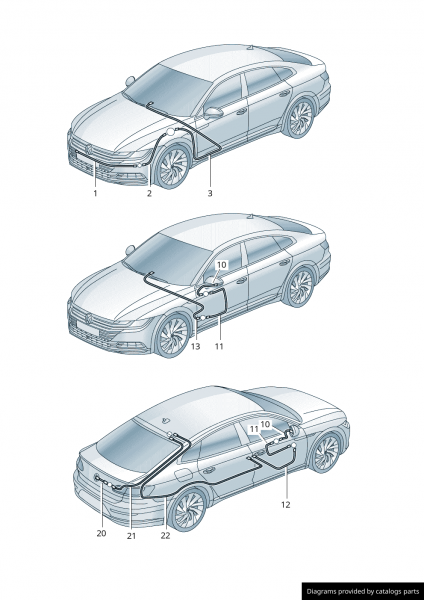

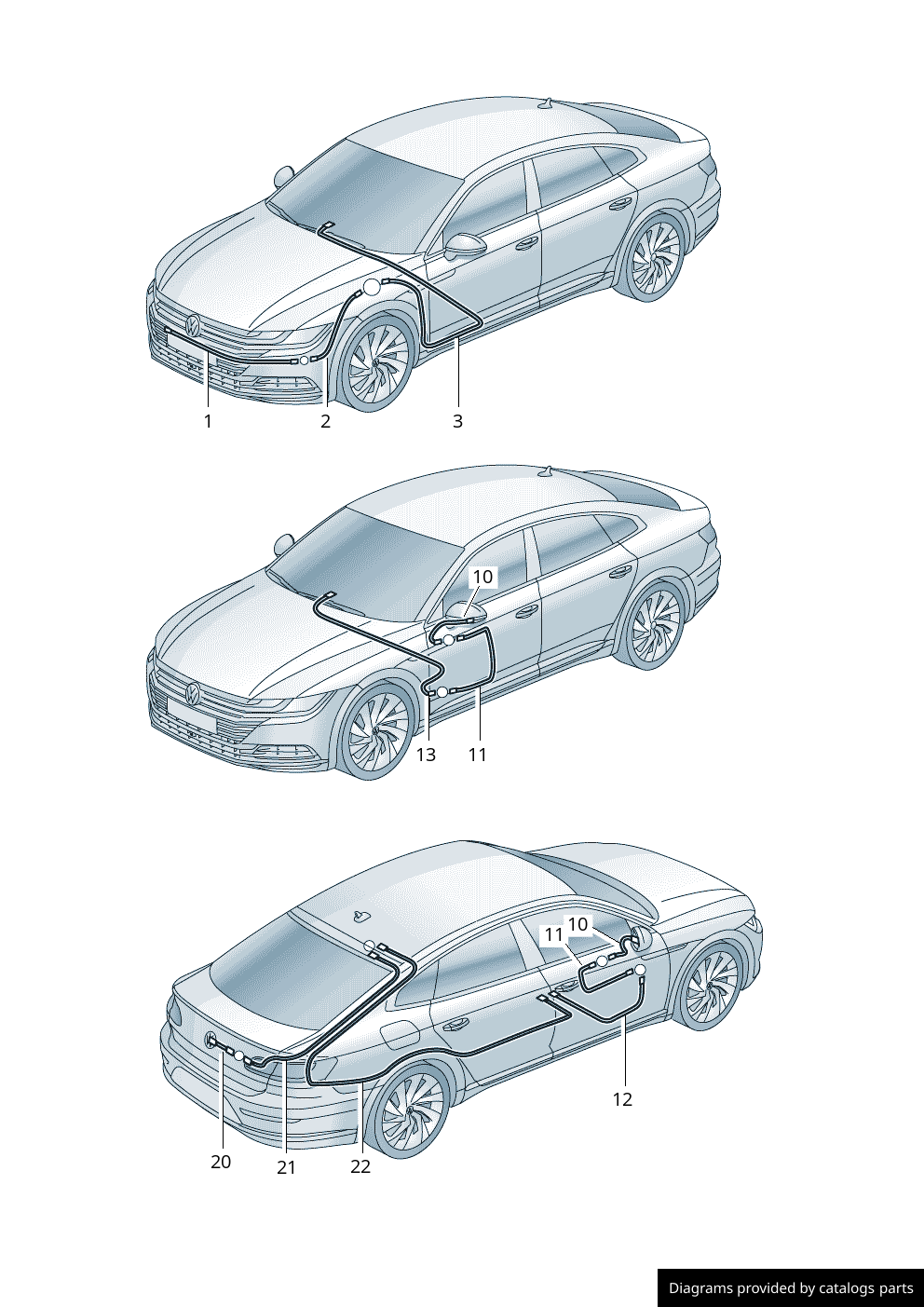

küsimus veel, et kui vaadata skeemilt, siis on juhe jagatud 3 osaks,
minule vajaminev on tähistatud numbriga 2. Aga kus asub 2 ja 3 vaheline ühendus?
Vasakul armatuuri all või mootoriruumis?
