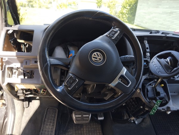

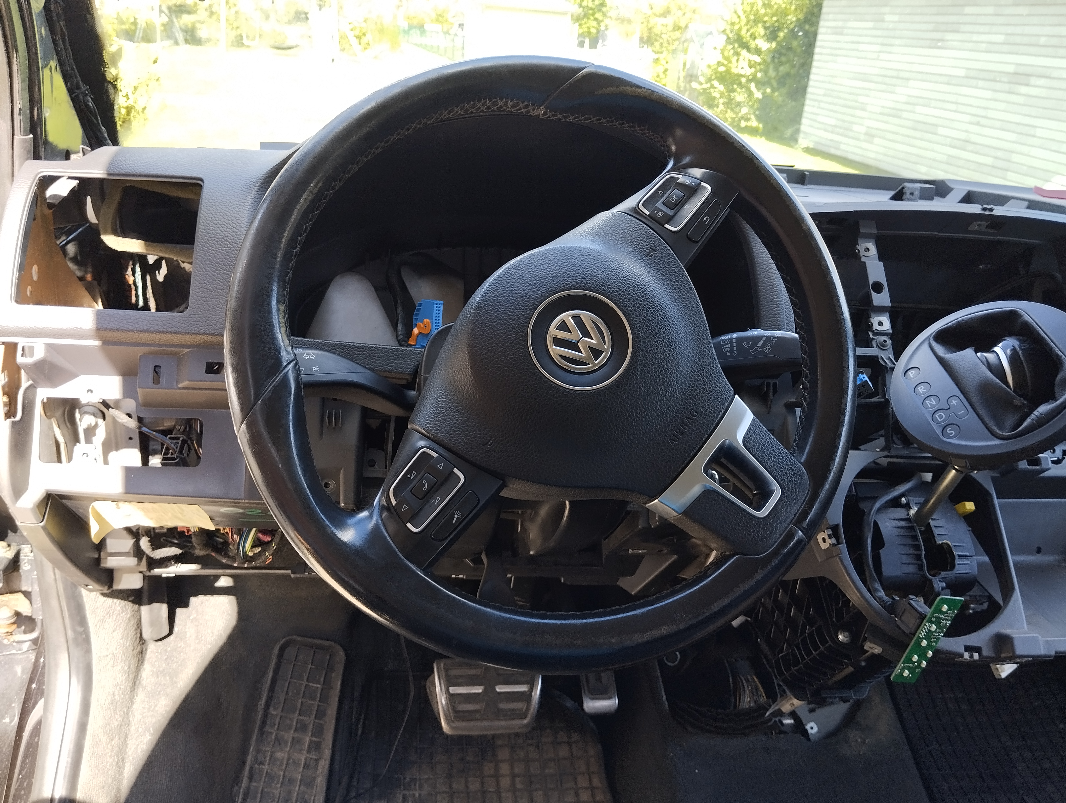

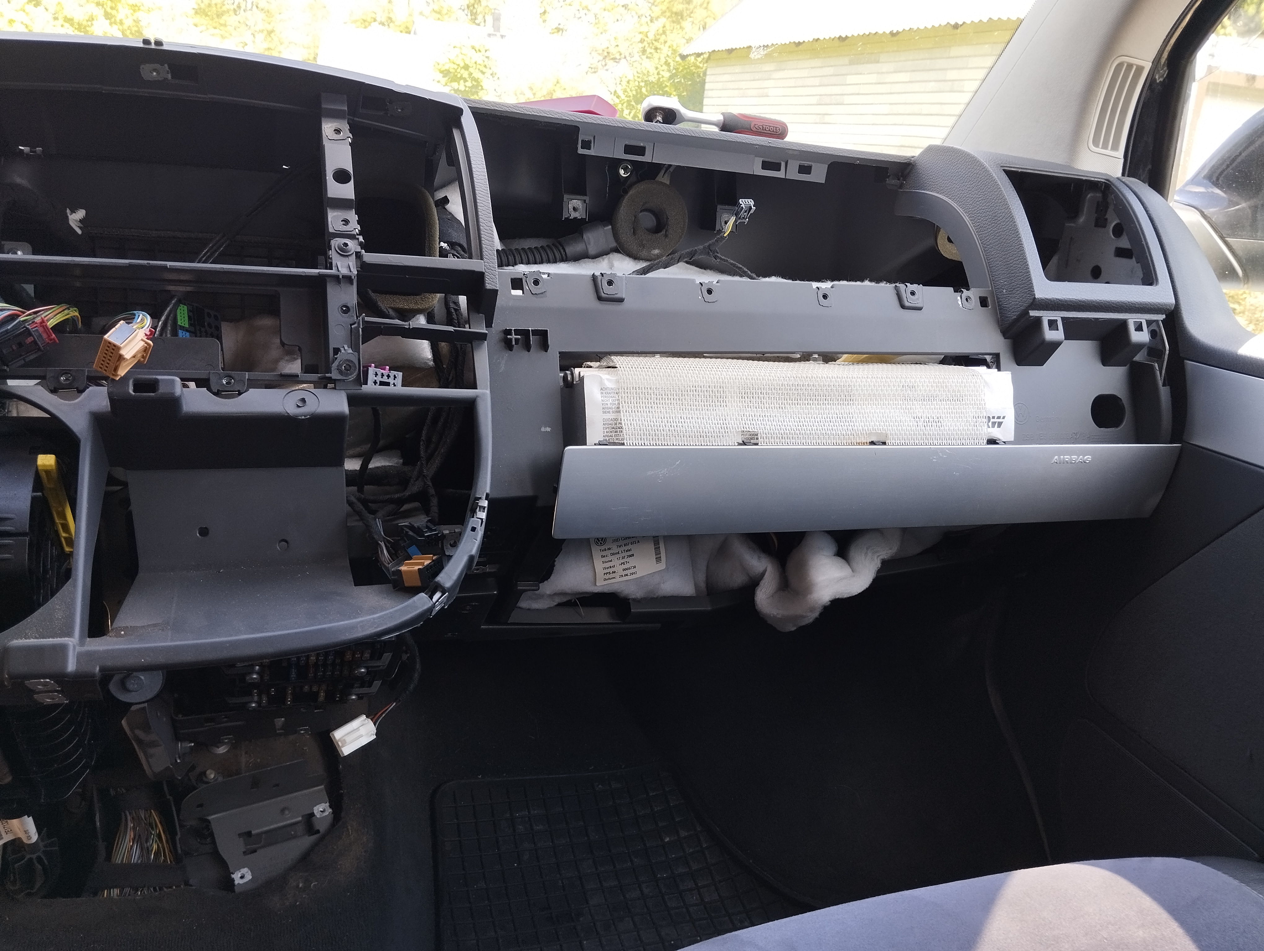

Püüdsin küll korralikku õpetust leida, kuid siiski edutult. Kas sellises seisus on mul pikk maa minna, et eemaldada t5.1 armatuur?
Alumised plastikud, kellaplokk jms pudi on juba küljest võetud. Tahaks armatuuri täielikult küljest saada, kuid mõistus otsas. Saab ehk keegi aidata?

Rooliratas ja kangid tuleb samuti eemaldada. Armatuuri külgedelt tuleb õhustorud eemaldada ja äärmiste ventavade kõrvalt veel mõned kruvid välja kruvida. Siis võiksite saada armatuuri soovitavalt kahekesi välja tõsta.
Ise pole läbi teinud, lugesin juhendit.
