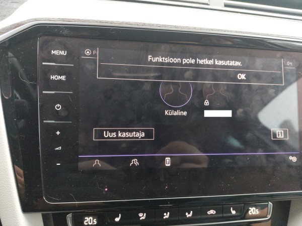

Enne, kui esindusse tagasi viin, siis ehk siit keegi oskab aidata. Nimelt esinduses sai tehtud makile tarkvara uuendus. Ja nüüd, kui peale uuendust üritada kasutajat valida, siis annab sellise veateate:
Enne tarkvara uuendust sai tavakasutajat valida, ainult peakasutajat ei õnnestust lisada, seepärast sai lastud ka tarkvara uuendus tehtud. Kas kusagil on veel mingid sätted vms mida tuleks muuta või on ikkagi asi tarkvaras?

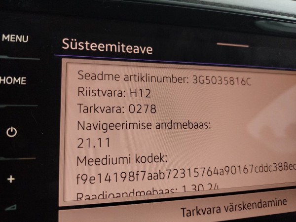

Uuendatud tarkvara versioon siis selline:
Postitusi: 8108
Tänatud: 205 korda
Passat B8.5 Discover Pro kasutajad
Uuendatud versioon on ka vana.

Mis see muidu see kõige uuem tarkvara peaks olema antud süsteemile? Ja kas tarkvara ongi ainult esinduses võimalik uuendada?

Googeldes peaks antud tarkvara vers 2022 aastast vist pärit olema ja hetkel kõige uuem siis peaks olema 0330 versioon?
Postitusi: 8108
Tänatud: 205 korda
Võib öelda nii. Samas on/tuleb uues kvartalis oodata paar numbrit uuemat.

Nagu ma aru sain peaks sul olema ver. MOI3_EU_VWMQB_P27800P seda näed MENU nuppu all hoides.
Latest official firmware update: MOI3_EU_VWMQB_P33000P
For example MST2_EU_SK_ZR_P0478T. Letter T at the end means it's Technisat/Preh. If there is no letter it's Harman, correspondingly D=Delphi.
