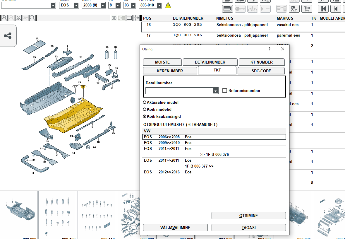

Kuna Eos-st pole 4WD -na sündinud, siis ilmselt pole kardaani kuskile mahutada. Eose põhi ei kattu Golfi omaga

Uurisin ka huvi pärast, seda on mujal ka küsitud.
Keegi vastas, et A3 on kõige parem/odavam doonor. Et tuleb lõigata varuratta koobast, diffrile ruumi tegemiseks ja keevitada kardaani kinnitused.

jussike kirjutas: 06 Aug 2025, 21:17 Kuna Eos-st pole 4WD -na sündinud, siis ilmselt pole kardaani kuskile mahutada. Eose põhi ei kattu Golfi omaga
Neil autodel kõigil sama tunnel ja saab ilusti selle pandud sinna. Pagassi põhja peab natuke lõikama ja siis mahub alla ilusti ära see kõik.

Koodides on erinevus sees.
Mingi moderniseerimisega vb saab, aga ilmselgelt lihtne see pole.
