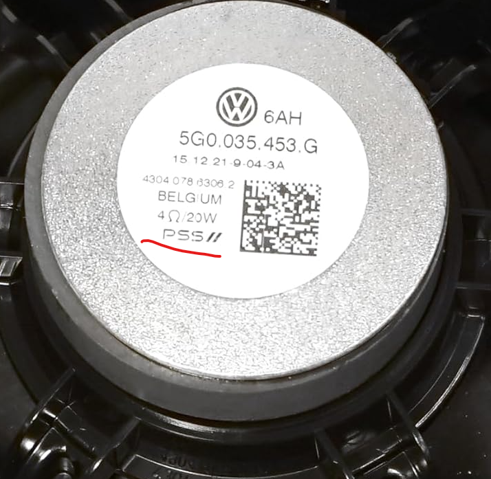

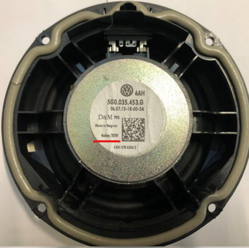

Kas need 2oomised heliseadme tervisele pahasti ei mõju? Originaalid on ju 4oomised.

Originaalid peaksidki olema 2 oomised. Mind hakkas aga huvitama, kas tagaustes on ka kõrgsageduskõlarid? Või ongi siis ees ja taga ka, ees on nad seal kolmnurgas klaasi nurgas. Kas seal ei peaks mingid teistsugused olema?
Golf mk7 vesi tungib ukse klaasi vahelt salongi
No ma ei tea, siiani olen näinud ikka 4 oomiseid:
