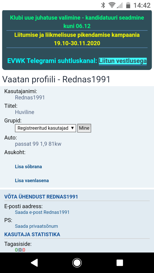

Kui oluline see plastik kate seal mootori all, karteripõhja üleval on? Suutsin selle katki teha, kas kannatab ka ilma v läheb varuosaostuks

tito kirjutas: ↑21 Nov 2020, 14:06 Mis autole vaja läheb, b-osana väga kallis ei tohiks olla.
Kui seda all pole siis mootoriruum s*tasem ja jahedam, eks ta ikka kaitseb ka.
Kui jutt ikka põhjplastist :roll:
Äkki see mis profiilis?
K: Karterip?hja tihendi vahetus???
Maahärra kirjutas: ↑21 Nov 2020, 14:45 Äkki see mis profiilis?
Mobiilis profiili ei näe :oops:
