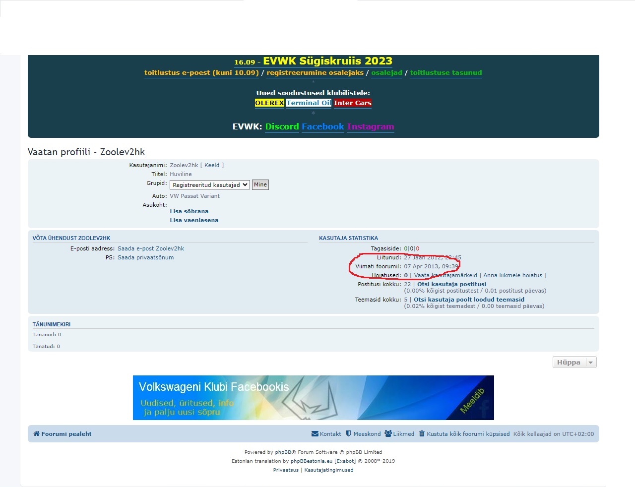

Paar küsimust VW Passat Variant 2000a kohta
Kui eelmise postitaja profiili veidi vaadata: siis vaevalt sa temalt enam vastuseid saad. Vanade teemade elluäratamisel tasuks selliste asjadega alati arvestada.
