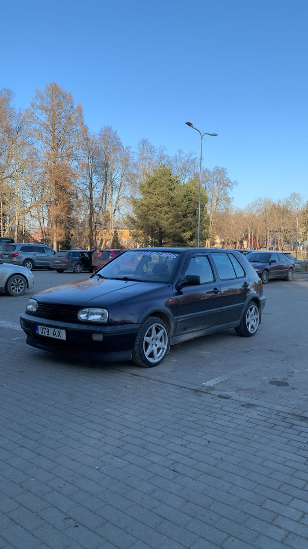

Vahepeal sai siis 195/45R16 suverehvid soetatud ja ATS velgedele peale visatud. Kõik mahtus ilusti alla ära ja midagi vastu kuskil ei käi. Väike pilt ka ATS velgedega:

No näe. Polnudki probleemi. Vastu (taga ratas) ka ei käi. Mis velje E T iks on. Tundub nagu 30. Sellist velge on ka hea hooldada (pesu). Tean omast käest.

t6nis3 Velje ET on 35. Aga tulid suht vingelt välja poole küll, aga eks see sellest ka, et veljed ikkagi 7.5 tolli laiad
