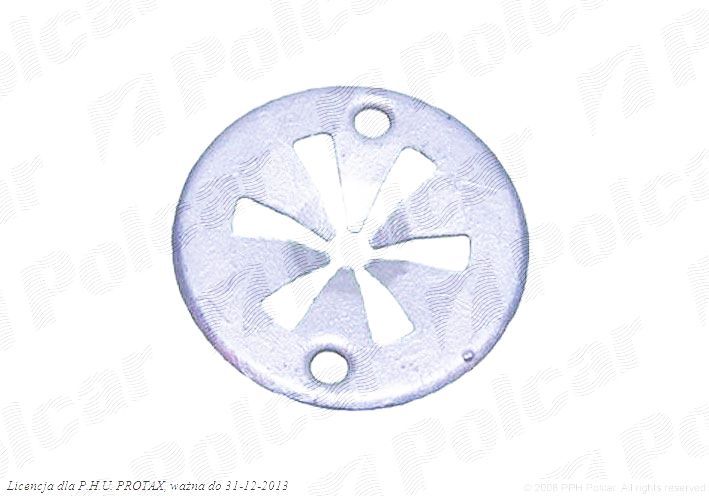

Tere selline probleem, et mu golf 2el tulid summuti käigus käivad alumiinium plekid lahti ja nüüd on nad küljes ära aga probleem seisneb sellest et auto läheb nüüd sellest kojast nii kuumaks et salongist katsudes on kere vaata, et tulikuum.
Otseselt mingit kinnitust neil seal pole vaid need nii ütelda otsad on kere küljes millest plekil asuvad augud läbi lähevad( keermevabad otsad)
Kuidas need plekid siis kinnituvad sinna või pakkuge keegi mingit korraliku lahendust, minul etka ei näidanud mingit otsest detaili numbrit ka antud kinnitustele.

neetmutter ?

Spetsklamber/mutter selleks, saadaval fixuses stendide peal kah.
Kui väga ei leia siis võin täpsema pildi saata asjast.

NextGolf kirjutas:Spetsklamber/mutter selleks, saadaval fixuses stendide peal kah.
Kas saaksid äkki pildi jaa anda siis tean silmajärgi ka ära mida ma sinna homme küsima lähen.

Pm sellised:
Viimase kood peaks olema : N 907 965 02
https://www.eparts.ee/catalog/#part_num ... e:10/tab:3" onclick="window.open(this.href);return false;
Pakutakse ka pm universaalseid :)

Martin tänab teid, ehk saab jälle liiikvele korralikult.

Kadaka tee Autospetsialistis on need ka stendil olemas, just eile nägin neid seal :)
