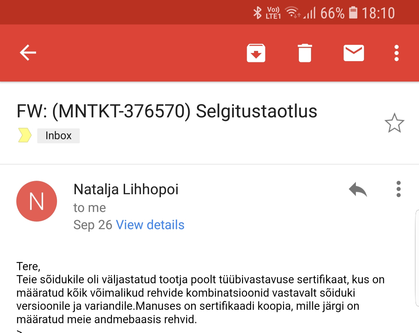

Ametlik vastus:)
Et mul on pool seda probleemi B7 Passatiga. Samas ülevaatus detsembris, ehk 17 nii või naa all. Aga põhimõtteline küsimus.

Ei aita isegi see kui rehvimõõt on uksel või luugil.
Mnt: me ei oska öelda miks on konkreetne rehvimõõt luugil aga alla need ametlikult ei lähe.

Uksepiidal või luugil võib olla pikk nimekiri rehvimõõtudest, ning ühed nendest võivad ka all olla. Kuid kui neid siin lingil ei ole, siis võid ka TÜV-ilt tulla norus näoga tagasi. :mrgreen: B8-l pole neid enam uksel ega luugilgi.
https://eteenindus.mnt.ee/public/soiduk ... ntroll.jsf
Ilmselt praktikas on nii nagu Silver ütles.
Näitena:
Passat B8 140kw 4motion universaal
Ja teine identne sama aasta ja sama mootoriga Passat B8 140kw 4motion universaal, väike erinevus tüübikoodis
