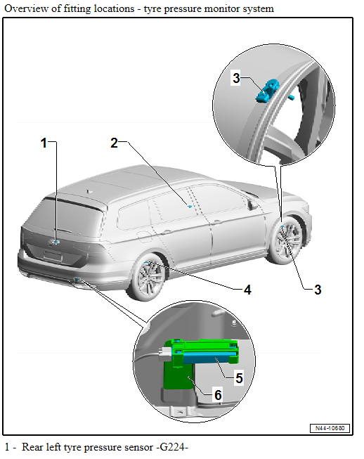

Plaanis oma autol need väiksed vidinad külge pookida, uurin maad targematelt. On keegi teinud ja oskab kogemusi vahetada?
Ehk pääsen tagapampri maha võtmisest, et ise järgi uurida :)
Side Assisti plokikesed tagapampri nurkades - kui juhtmestiku komplekte uurida, siis 3G5971104C juhtmestikul paistavad juba nende andurite juhtmed-pesad küljes olevat. Sel juhul oleks väga lihtne, ei peaks ise hakkama juhtmeid ja klemme ühendama. Kas on ka võimalus et juhtmestikul puuduvad need Side Assisti plokkide pistikud?
Direct TPMS-i puhul sama teema, seal peab ilmselt juhtmed ise vedama? Väheusutav, et piskik juba ootab, et osta ainult TPMS Control Unit, ühenda ära ja proge külge?

Pole ühelgi vagil juhtmeid valmis.
Stanx maha ja saad nii BSD kui TPMS ära paigaldada.

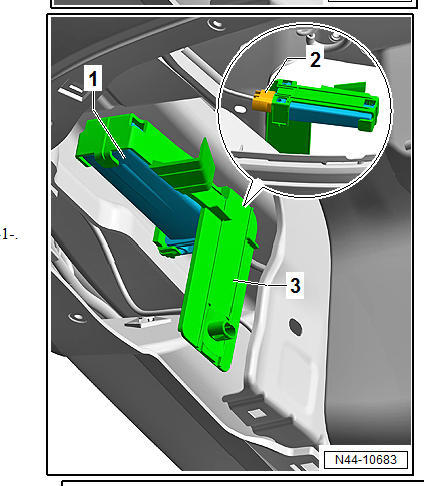

Auto suht pulkadeks lammutatud nüüd, pampri alla Side Assisti plokikesed ja juhtmed ära viidud :)
Mitte ei leia kohta üles kus TMPS juhtplokike käib. ELSA läbi sobratud, kui ikka ei leia :shock:

Jaanuseonu kirjutas: 30 Mär 2019, 12:44 Auto suht pulkadeks lammutatud nüüd, pampri alla Side Assisti plokikesed ja juhtmed ära viidud :)
Täpset kohta ei oska öelda aga sellel oma hoidik (3G0907538) , mis kinnitub kuskile kere külge tagumise stange taga.

Koht leitud, ei osanud enne nii lihtsast kohast otsida :)

@volkar juhul kui saladus ei ole, siis kust need pildid pärinevad?
PiltPiltPilt

argo kirjutas: 30 Mär 2019, 16:49 @volkar juhul kui saladus ei ole, siis kust need pildid pärinevad?
ikka ELSA-st, kust mujalt auto kooslust kõige täpsemini õppida saab :wink:
