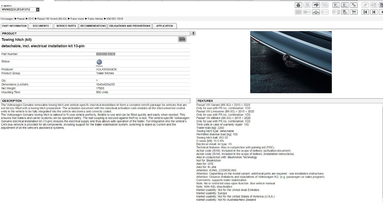

Originaal eemaldatava haakekonksu kit on koodiga 3G0 092 150 B sisaldab ka juhtplokki ja juhtmestikku.
Hind esinduses 752,06€

Tänan. Hea teada. Hetkel huvitab just see kaitseraua alla/taha klapitav versioon, mitte lihtsam eemaldatav.
