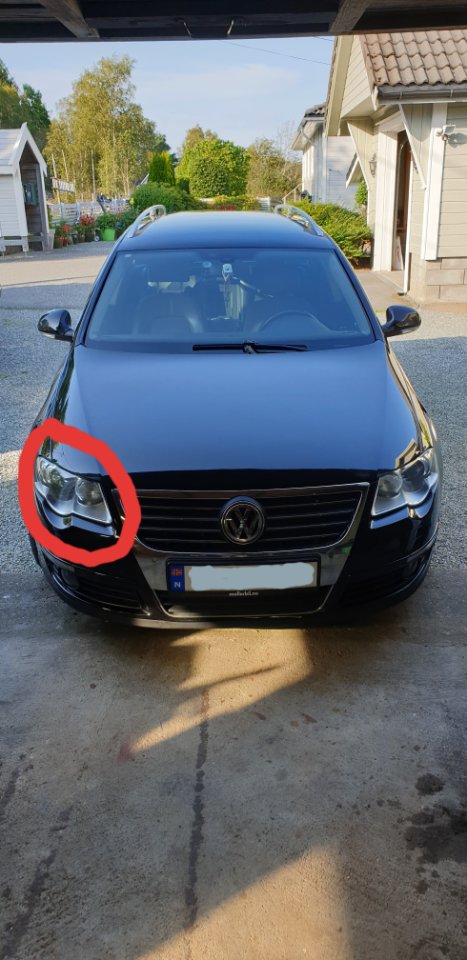

Paluks abi AFS-ga, varem sai diagnostika tehtud, mis näitas, et esimene parem tuli on vaja ära vahetada. (Kurvituled lakkasid toimimast ja armaturile tekkis hoiatustuluke)
Tellisin uue tule Autodocist koodi järgi, tegemist siis Bi-xenon tuledega.
Tuli vahetatud, aga endiselt vilgub armaturis hoiatustuli ja H7 kurvituled ei toimi üldse( kontrollitud ei ole läbi põlenud).
Ja tuled ei sea ennast paika nagu varem ei liigu üles-alla, vasakule-paremale.
Oskab keegi aidata foorumi teel?
Vajan diagnostikat, et tuled ära seadistada?
Suured tänud!🌞

Kas arvutiga ligipääs on olemas, et üle vaadata mis veakoodid tulede all sees on? Kõrgusandur paneb kelbast, kuskilt massi/ voolu puudulikus. Mõõda pistikust voolud ära. Kaitsmed. Kas tellisid terve tule komplektsena või panid midagi enda tuledelt ka ümber?

Tänud vastamast!
Vanalt tulelt tõstsin ümber xenoni ja mis iganes blokk seal veel küljes oli.
Ei ole väga teadlik nendest anduritest ja asjadest seal. 😂
Pean ilmselt siis remondikotta pöörduma, kuna hetkel mujalt diagnostikaga ligi ei saa.

Kusjuures kardan, et tegid selle tule vahetuse ka ilmaaegu, oleks saanud odavamalt. Endal läbi käidud tee. Juhe balasti ja pirni vahel sai lihtsalt otsa. Hetkel tundub, et midagi ei taha sul tulega koostööd teha. Kui võimalus, siis vaata/ lase vaadata mida arvuti näitab veakoodiks.
Võid ka loomkatseid teha ja proovida tuld juhipoole panna. Kas siis teeb midagi?
