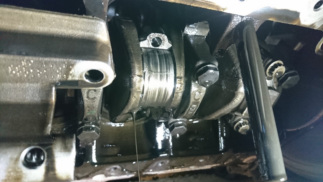

Vw Caddy 2009 hele lagin mootoris/VIGA LEITUD!
Kepsusaale ikkagi.
Kiitused "tofetome"-le :clap:

Tore kui täkkesse läks. Mootori poolelt väga tark pole, aga lihtsalt selline olukord olnud.
