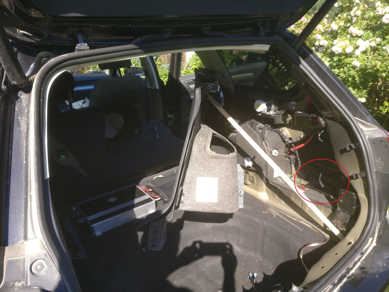

kõige ligilähedasem mis leidsin on enamvähem hiljutisel Jettal:
Ei oska öelda kas B8 Passatil on taoline asi. Pean vaatama kas seestpoolt on võimalik selle ligidale pääseda kuidagi. Huvitav seadeldis igatahes jah, see peaks teoorias ära hoidma ka uste sulgumisel tekkivat ülerõhku. Kuigi oma autos pole täheldanud kõrvades ebamugavust kui uksi sulgeda.
Postitusi: 849
Tänanud: 86 korda
Passat B8 vilin salongis
On ka B8-l need täiesti olemas. Pildil punase ovaali sees.
