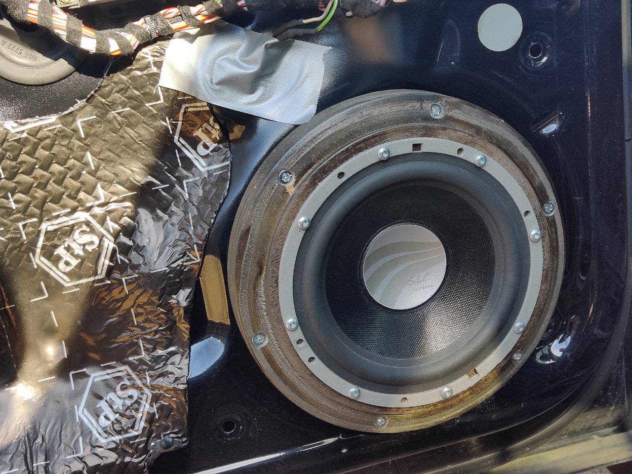

Kuna juhiukse polstrit maha võttes selgus, et esinduse tehnikud on ukse vahetusel unustanud paika panna jupi koodiga 3G0867549, siis küsiks teadjamatelt, mis ülesannet see plastvidin üldse täidab. Pildil punase rõnga sees.
Kurvem on muidugi, see, et kõlari adapteri kinnituskruvide pead on kõik üle keeratud.
IMG_20200328_125219 väike.jpg (348.58 KiB) Vaadatud 4042 korda
Passat B8 ukse clip
Suht mõtteteu vidin, lihtsustab ainult polstri paika sättimist, mingit kinnitus momenti see ei oma.

kraff kirjutas: 14 Apr 2020, 08:48 Kurvem on muidugi, see, et kõlari adapteri kinnituskruvide pead on kõik üle keeratud.
Hakkas silma ja nii vaherepliigi mõttes mainin et...
Kui eeldada, et originaal kõlarielement on vahetatud aftermarketi vastu heli paremaks saamise eesmärgil (järeldan seda sellest, et pildilt paistab ka pigimatt), siis pildilt tundub, et adapter ei ole tihkelt vastu ukseplekki. Kui seal tõepoolest vahed vahel on, siis ei saavuta antud kooslus kindlasti täit efekti. Alustasin just B8 heli parendamisega ja isegi sellele uksele toodetud aftermarket adapterid tuli ise parajaks lõigata.

renxx9 kirjutas: 15 Apr 2020, 19:52
Pildilt ei paista hästi aga tegelikult on see väga tihe kooslus (samuti puhas käsitöö) . Ühtegi vahet ei ole. Mis puudutab neid aftermarket adaptereid, siis need plastmassist lasevad plekil niipalju kaasa mängida, et kaotavad päris palju heli ära.
