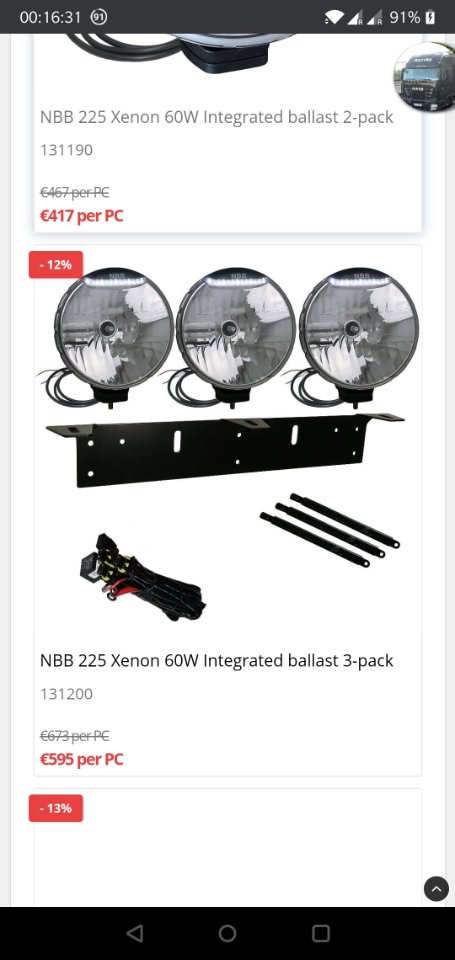

Tanel8012 kirjutas: 15 Aug 2020, 23:17 Lisakaugetena on ainuke valik NBB 225 xenon 2xkaugtuli pluss üks spot, eks seda saab pärast vaadata, 300 euri tükk ikkagi :sniffle:
Ma enda jahiautole just needsamad külge paningi mingi päev ;)...kõik 3 on kauged.

Eks ma hoian meeles, praeguse seisuga olen auto ära ostnud, Oslost Viimsisse toimetanud ja uue mootori ära tellinud ilma autot ennast nägemata :D
Et ei tea kuhu neid lisatulesid kinnitadagi oleks, numbrialus paistab pigem liiga madalal olevat.
Norras lasti sellest aastast lisatuled suht vabaks, aga see sinu link viitab mitte-tehase-xenonitele, vaid ümberehitatutele. Tehase Nbb xenon on ikka kolmsada tükist

Kus kohast Sa nii kallilt NBB'si leiad?
Hinnale lisandub saatmine Rootsist.

Elevant kirjutas: 16 Aug 2020, 00:17 Kus kohast Sa nii kallilt NBB'si leiad?
Mina leidsin netist kõige odavamad vist 179.- tk
P.S mina leidsin omale just Rootsist saabunud Transporteri küljest need ja sain sellise hinnaga, mida ei julge siin väljagi hõigata :D
