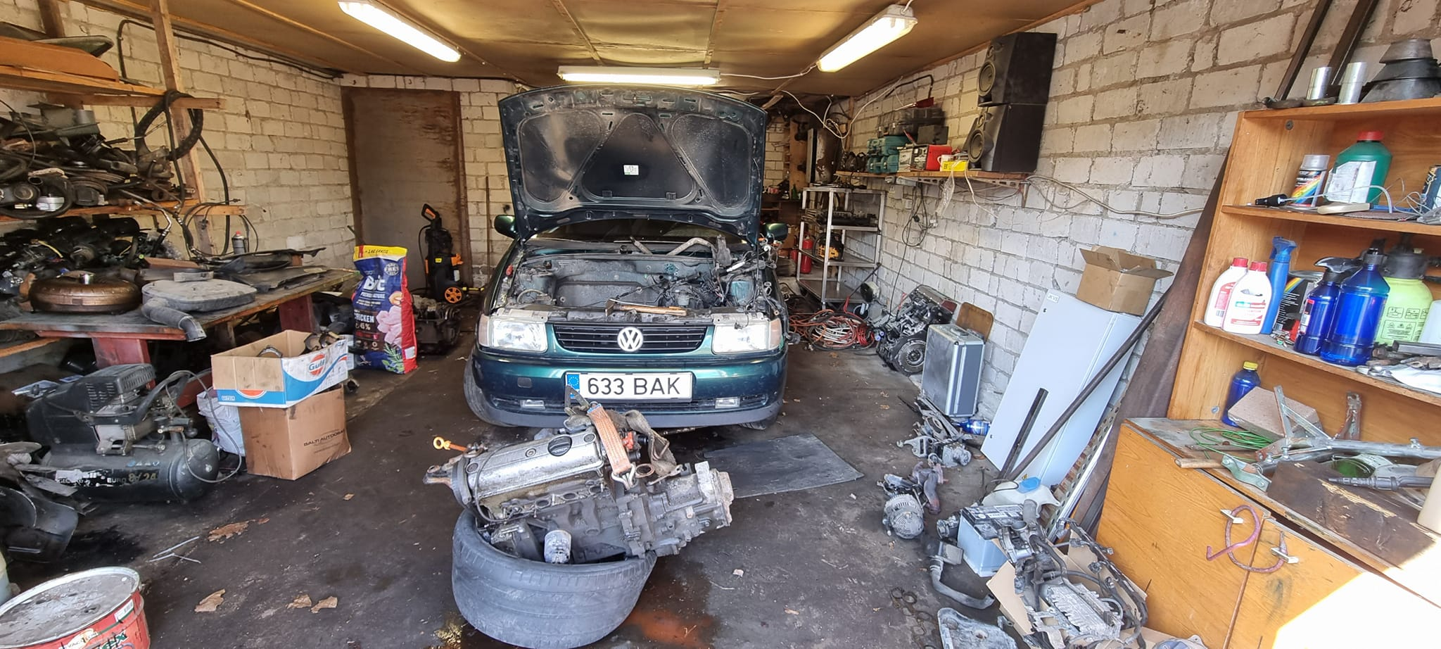

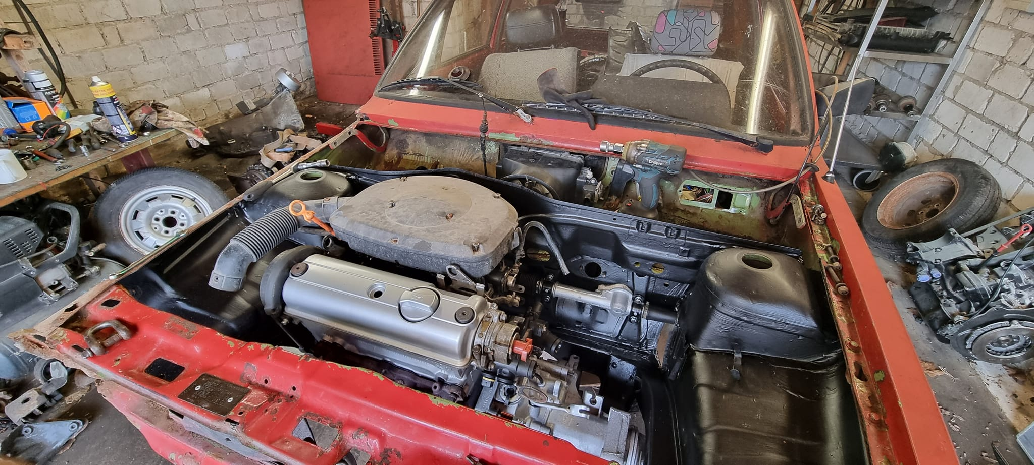

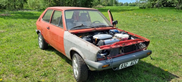

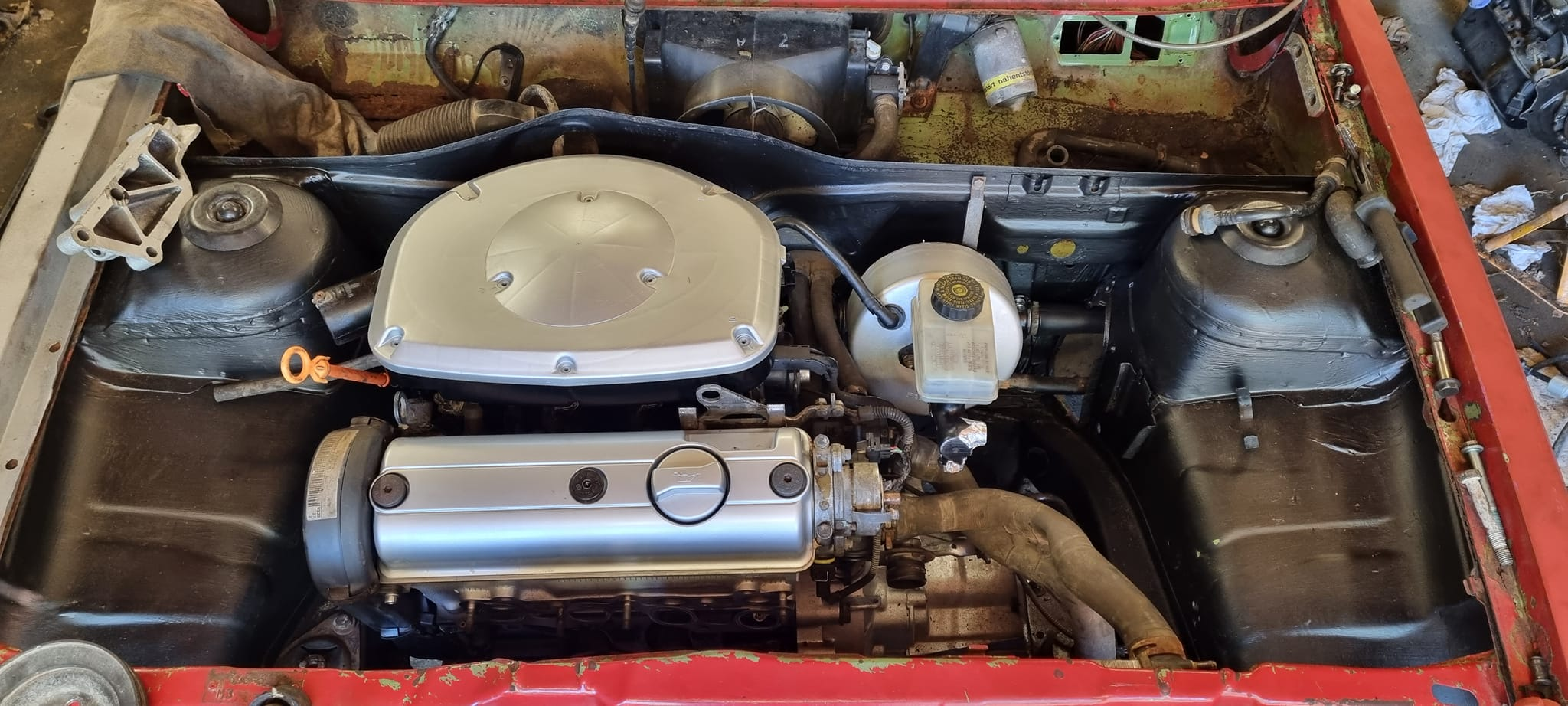

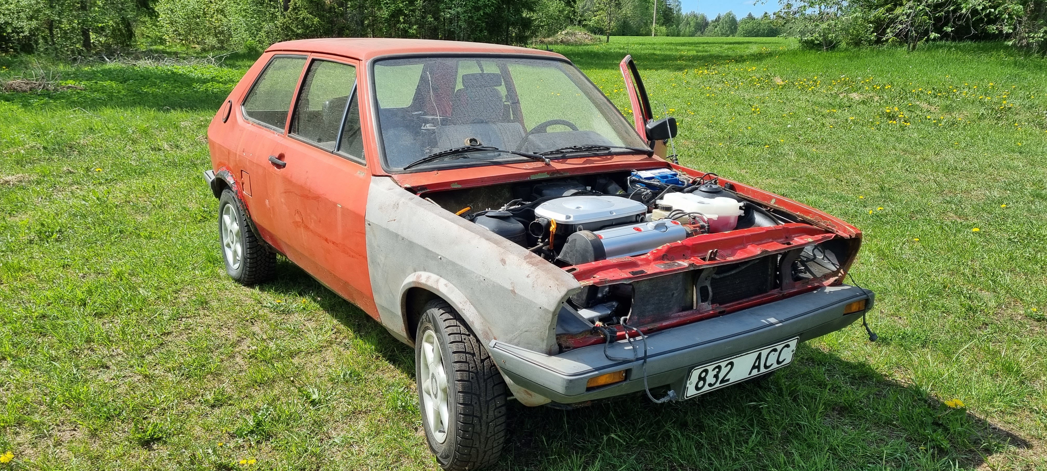

Teeme siis uue teemaga algust. Aastake on seisnud ja natukene nokitud sellist masinat:

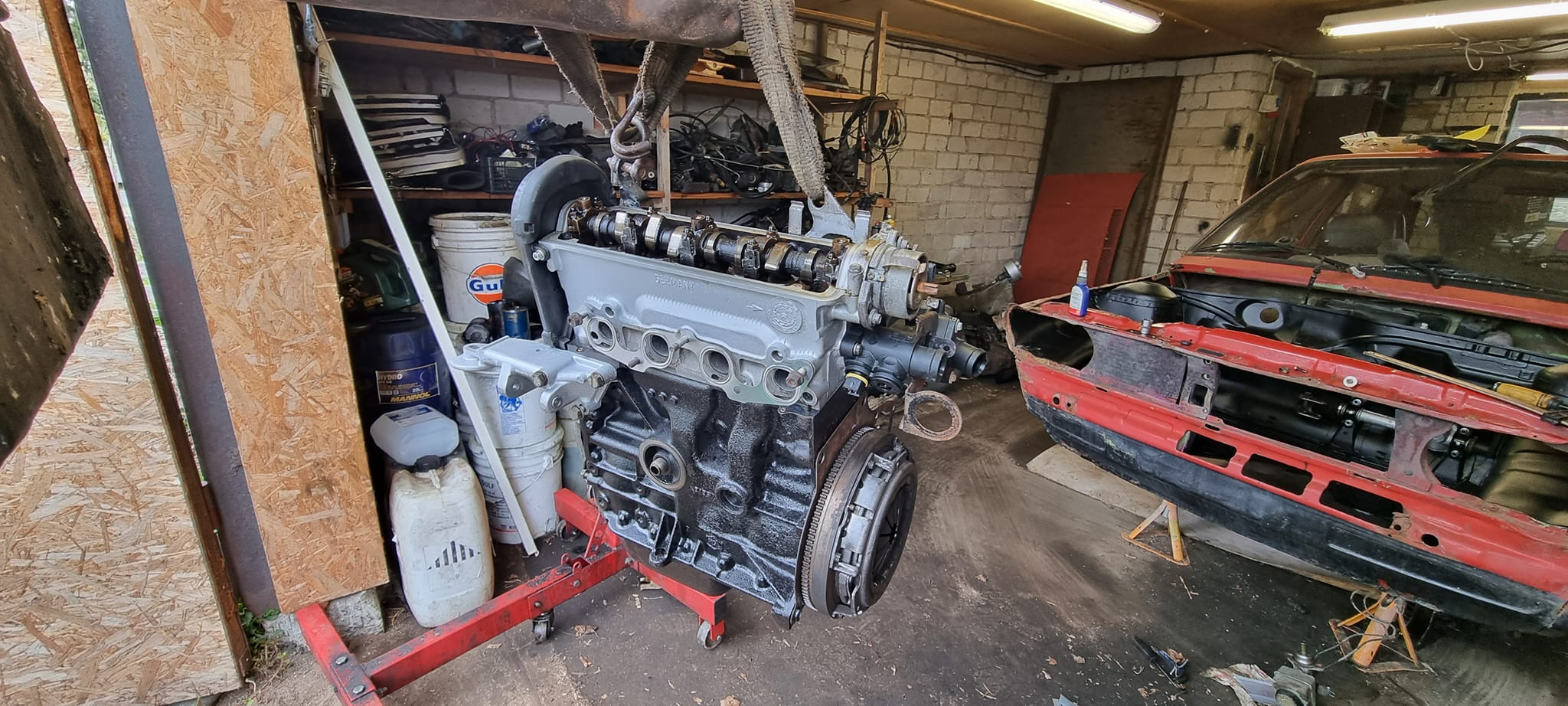

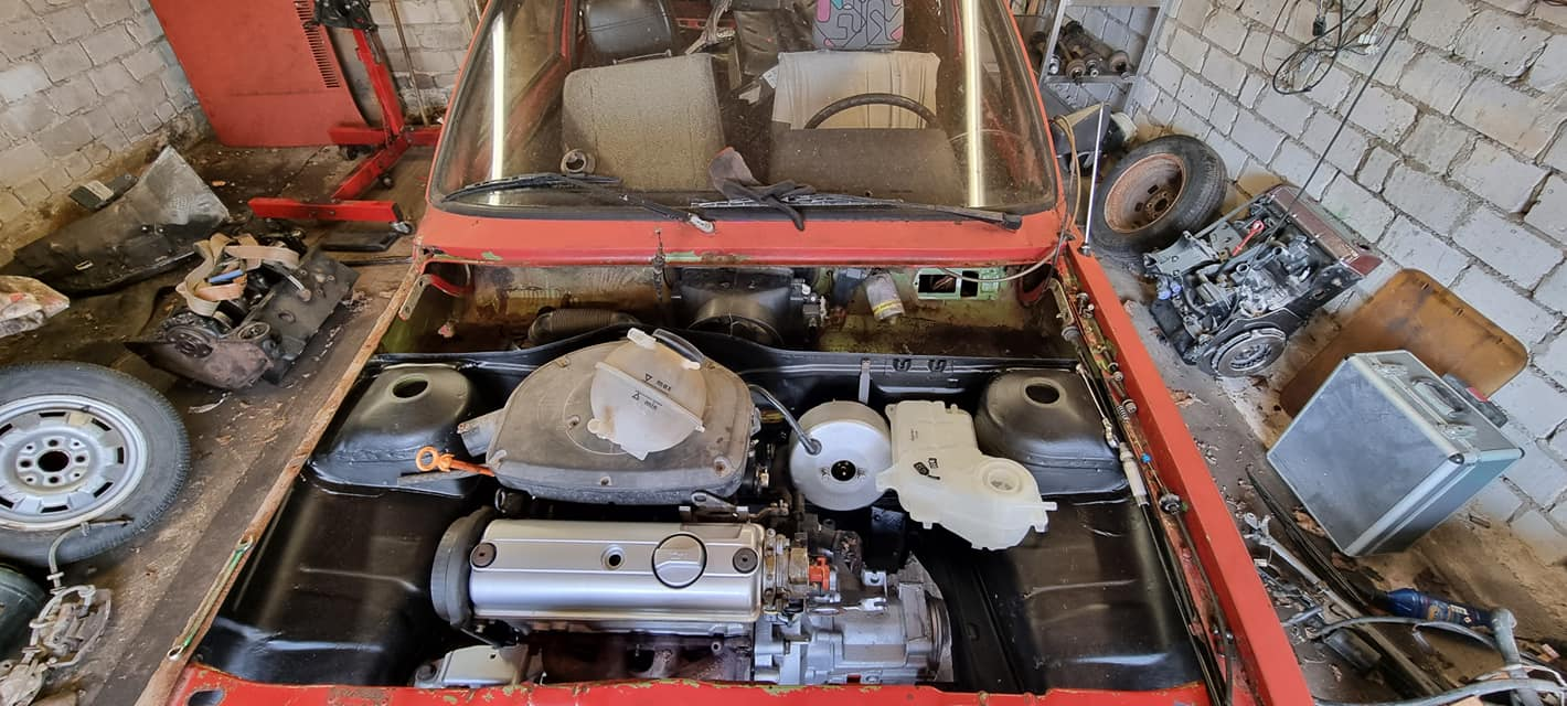

Tänaseks on asi sealmaal, et doonorilt on mootor juurdekuuluvaga maha roogitud ja alustasin punase plönni mootori maha võtmisega. 2 kinnituskäppa 3-st tunduvad sobivat, käigukasti pealne tuleb ise leiutada. Ei midagi ületamatut.

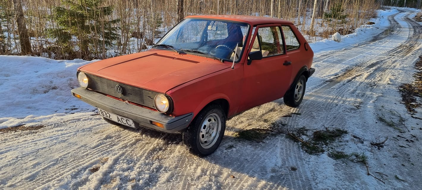

Kuna punane on omajagu aega seisnud, siis tuleb kogu veermik üle käia, õnneks jupid - nii palju kui neid veel saada on - ei maksa suurt midagi. Piduriketastega on muidugi jama, 239x8 ketas.. tõenäoliselt tuleb ka pidurite upgrade teha, et ette uuema polo tehnika saada.

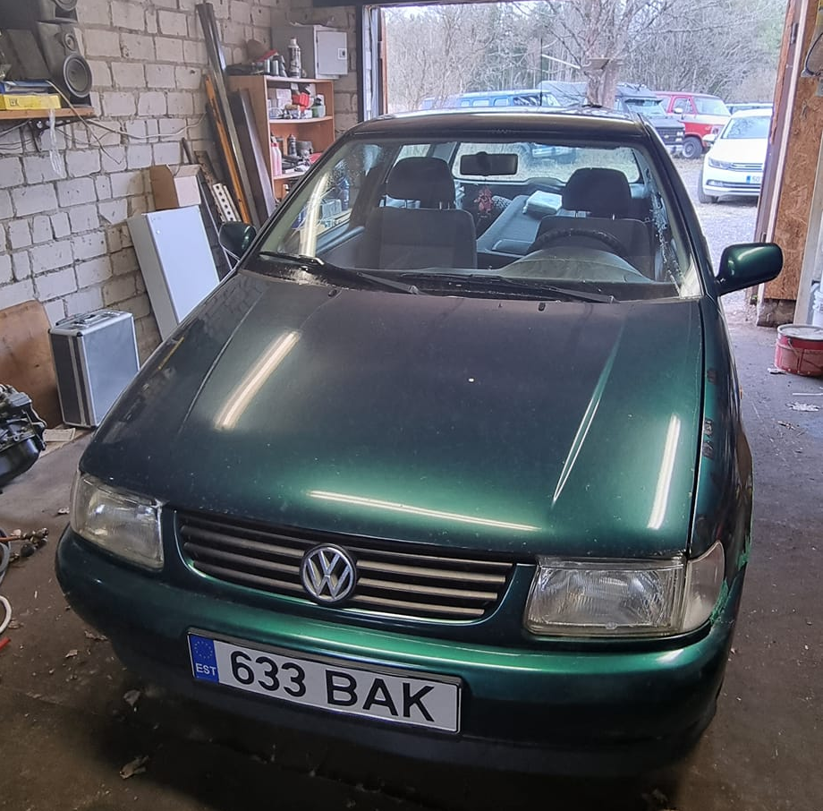

Tegemist Vw Polo mk1, aastast 1980. Edasi liigutab teda 1.3 liitrine 40kW mootor, 4-se manuaalkastiga. Kuna olemasolev karpa on üsna kapriisne tükk, tuli otsus hankida doonor:
1.4 44kW, 5-ne kast, pritsega mootor.VW Polo mk1, 1980, highway2hell
