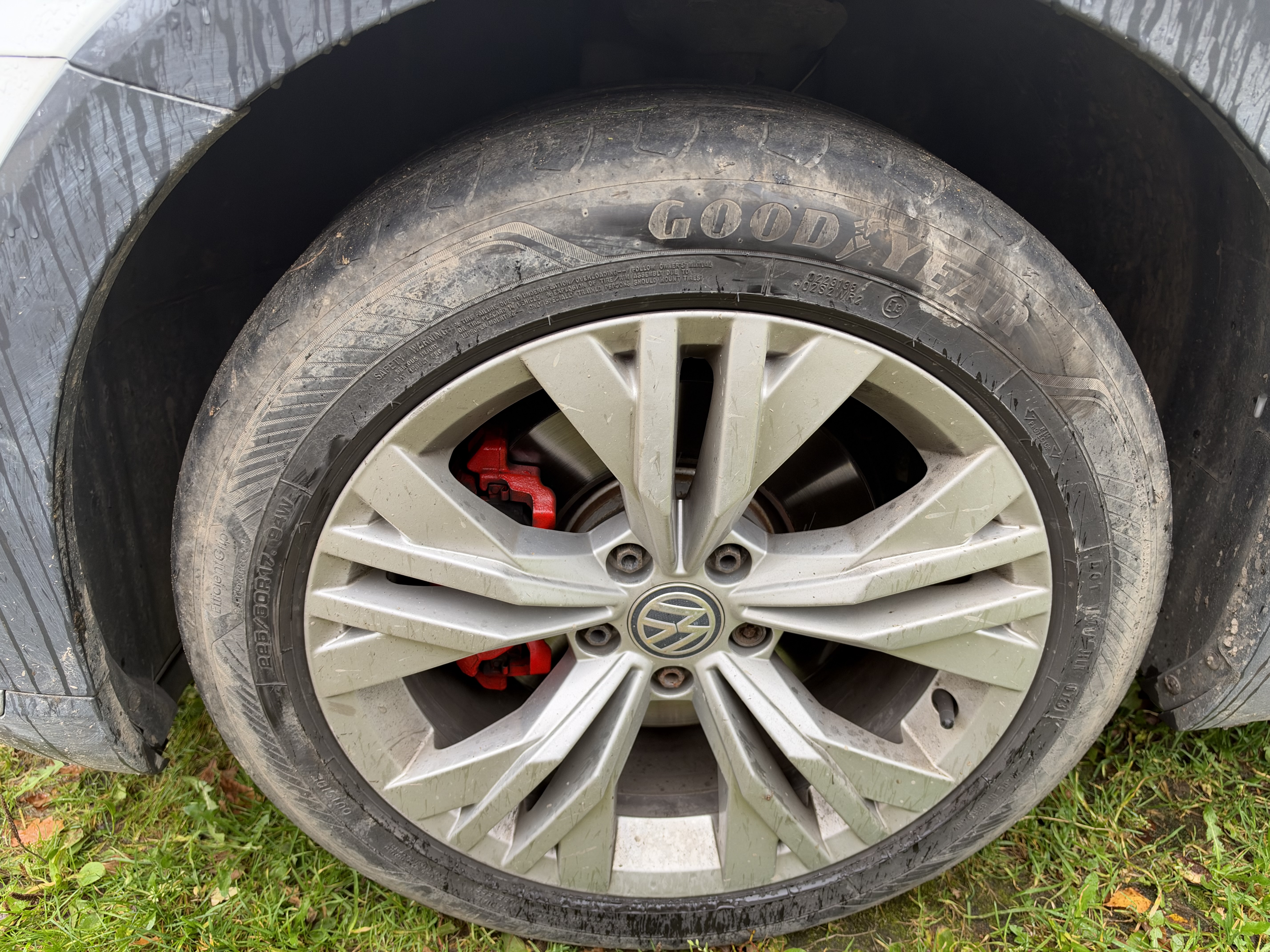

Lihtsalt huvi pärast, et mis rehviga sõidad? Muidu jah, kõige lihtsam uksed teha ja siis ka tagaistme alune.

Hetkel mingid goodyear originaal velgedel r17 225/50, tahaks r18 suvekaid ikka järgmiseks hooajaks, eelmine oli superb 2011 ja tunduvalt vaiksem, mnt kriibib kõrvu kohe, superbil oli gaas ka ikka tunduvalt teravam ja tunelikum, passati pead sporti viskama et saada samat tulemust mis superb tava D peal,

Rehvid vist tuleks ka uued panna. Pildilt tunduvad kaunis siledad teised :D

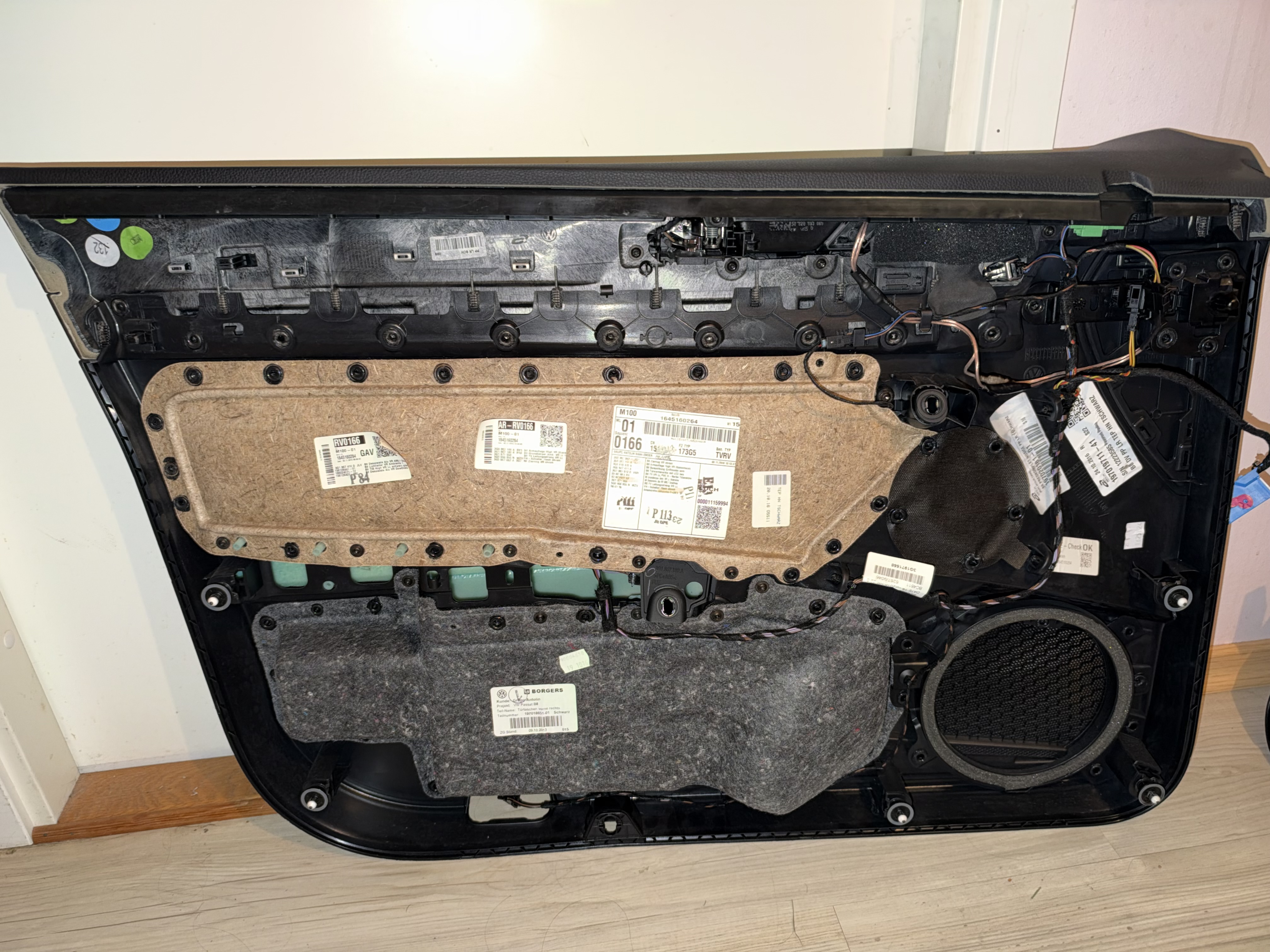

Tänud põhjaliku vastuse eest, aga ma tegin uksed seestpoolt pigiga ära aga vaatasin paar videot oli kus uksepolstrile pannakse ka pigi, b8 nagu mingi hall ja pruun asi seal ees et siledat pinda vaga polegi, kuhu uksep
olstrile pigi panna ja pärast muisugi panen munaresti ka peale

Plastpinnale pigi pannes on kasutegur 0. Sinna käib munarest või muu umbpoorne matt.
