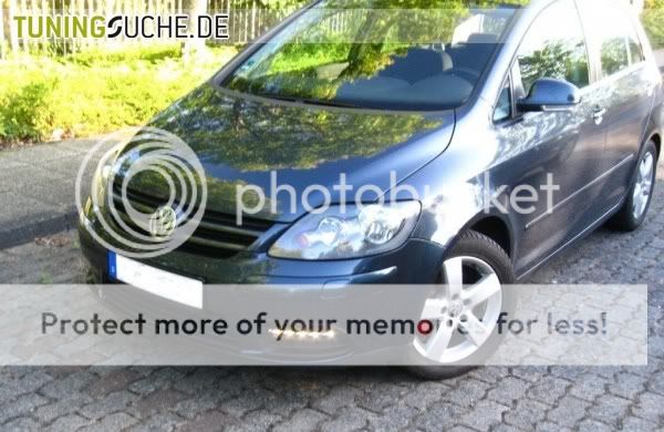

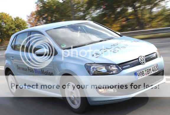

Üks variant oleks kasutada udukaid ja ümber progeda udukad päevatuledeks. Niivõrd - kuivõrd legaalne see jällegi on pollarite seisukohalt.
Sel juhul peab aga ( keskajus vähemalt ) olema juba tehasest kaasa ehitatud udutuled.
Selline mõte:
või selline:
Selline mõte:
või selline:

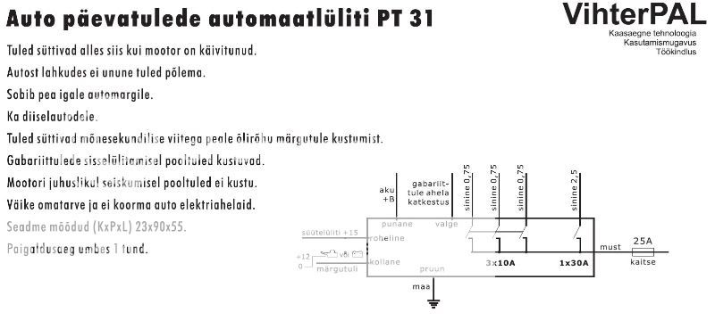

See on arvatavasti Vihterpal lüliti mida sa mõtlesid.daff kirjutas:Kui päevatuled lisatuledena panna, siis on mingi plokk, mida varuosade poodides müüakse suht soodsa hinnaga, mille saab vahele panna, et tekib automaatne päevatulede lülitus. Aga kuna ma eeldan, et sul on pooltuledele automaatne lülitus juba tehasest, siis sellega peaks leidma variandi kuidas see süsteem välja lülitada või kuidagi sedasi.
See töötab hästi mul vanema Passati peal. Aga häda ongi just uuema(te) VW kontrolleritega.
Ma ei saa mingite releedega teha põhitulele katkestust (kui on päevatule lülitus kontrollerist peal), sest siis arvab kontroller, et lamp on läbi põlenud.
