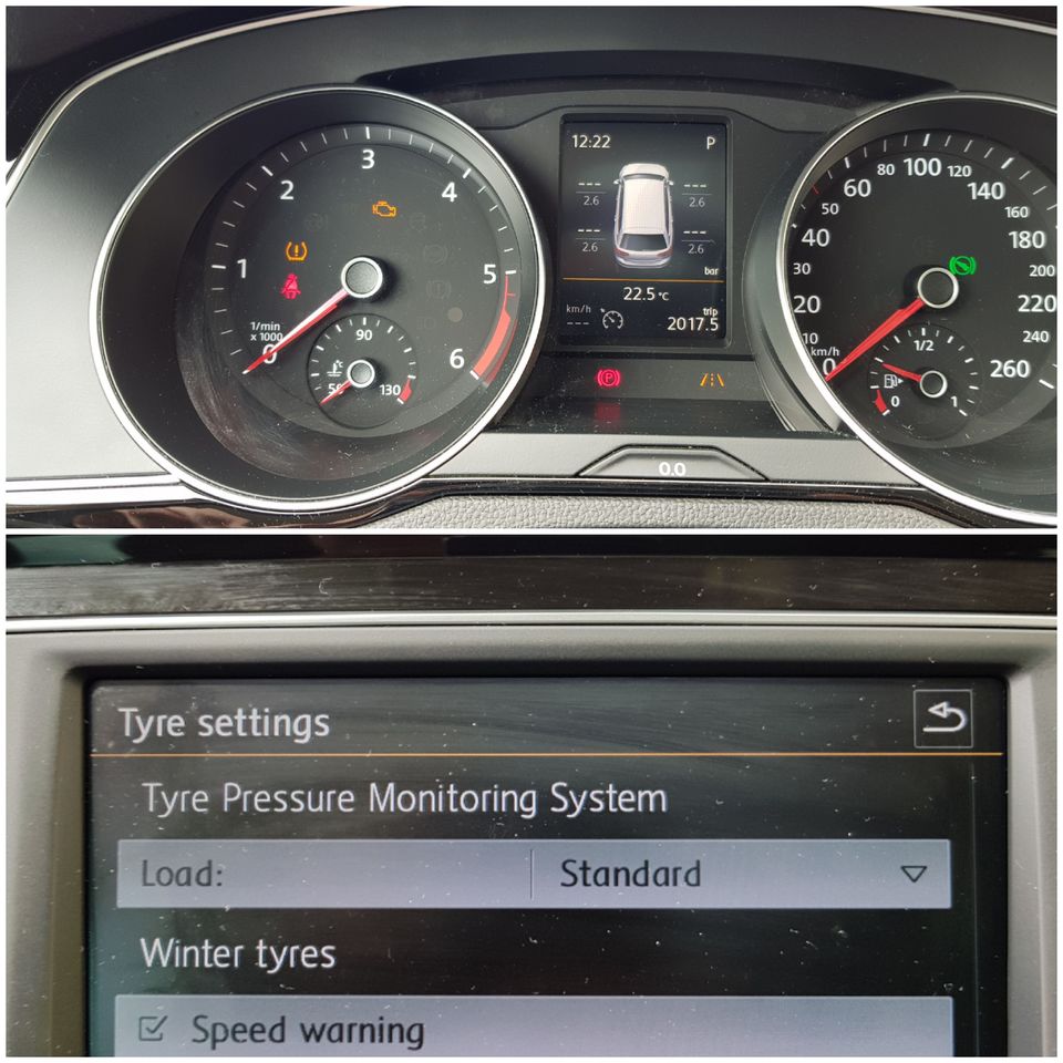

Tere, selline mure, et sai vahetatud veljed (originaal passat B8 omad), aga tundub, et puuduvad veljel andurid, anduri hind 62eur vmt. Seega ei raatsi seda kohe ostma. :) Kas on võimalik, et saab kuidagi selle kollase anduri tule salongist pimedaks? Või kuidas üldse resetimine käib, kui käib?

Sellel ei tohiks velgedes andureid olla, arvutab seda ABS vms järgi. Resetid lihtsalt discover mediast ära.

Oleneb kuidas tellitud. Kui on tellitud otsene rehvirõhk, siis neid on ikkagi vaja.
Kui ei raatsi, siis võimalik ABS peale ümber kodeerida.

Sul ikka anduritega variant.
Nagu eelnevalt mainitud , saab selle maha kodeerida. Kui sul mitu jooksu velgi ( suvi/talv) ja hiljem paned andurid tagasi alla siis vaja jälle uuesti aktiveerida.Eks ise pead otsustama kui vajalik see sinujaoks on.
Ebays liigub neid soodaamalt kui 60€/tk

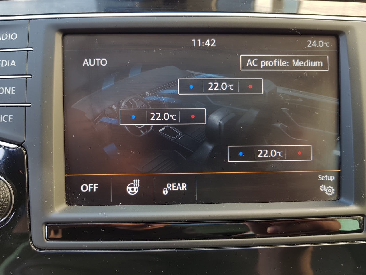

Kui auto ostsin, siis öeldi, et esiklaasi soojendus, aga ma realselt nagu ei näe eraldi nuppu ega traste sees klaasil. Mõtlesin et vist valetanud, aga nüüd kuulaks sind hoolega. Kas roolisoojendust saab kuidagi välja ka võtta? See töötab koos juhi istmesoojendusega.

Kui istmesoojenduse sisse lülitad, siis discovery displeilt lülitad rooliosa välja.
Elektrilist esiklaasisoojendust seal ju küll ei ole?

vajuta kliima paneelil menu nuppu, ja vaata kas siis pole esiklaasi soojenduse kohta kuskil?
kui on ilma traadita soojendus, see kilega, siis see pärsib telefoni GPS levi osadel juhtudel, sellest see teema

Tehase poolt ei ole sellel autol klaas soojendusega.
