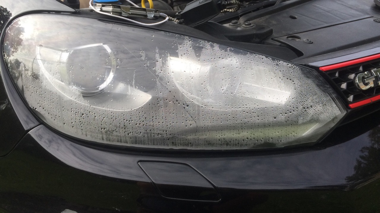

Tervist! Mida teha et esituledest niiskus välja saada? Vihmaste ilmadega lähevda seest üleni niiskeks. VW Golf GTI MK6
Niisukus esituledes
Ega tegu xsenonitega pole. Neile tekivad klaasi äärtesse mikromõrad ja sealt see niiskus sisse pääsebki.
Raviks on ainult uued tuled.

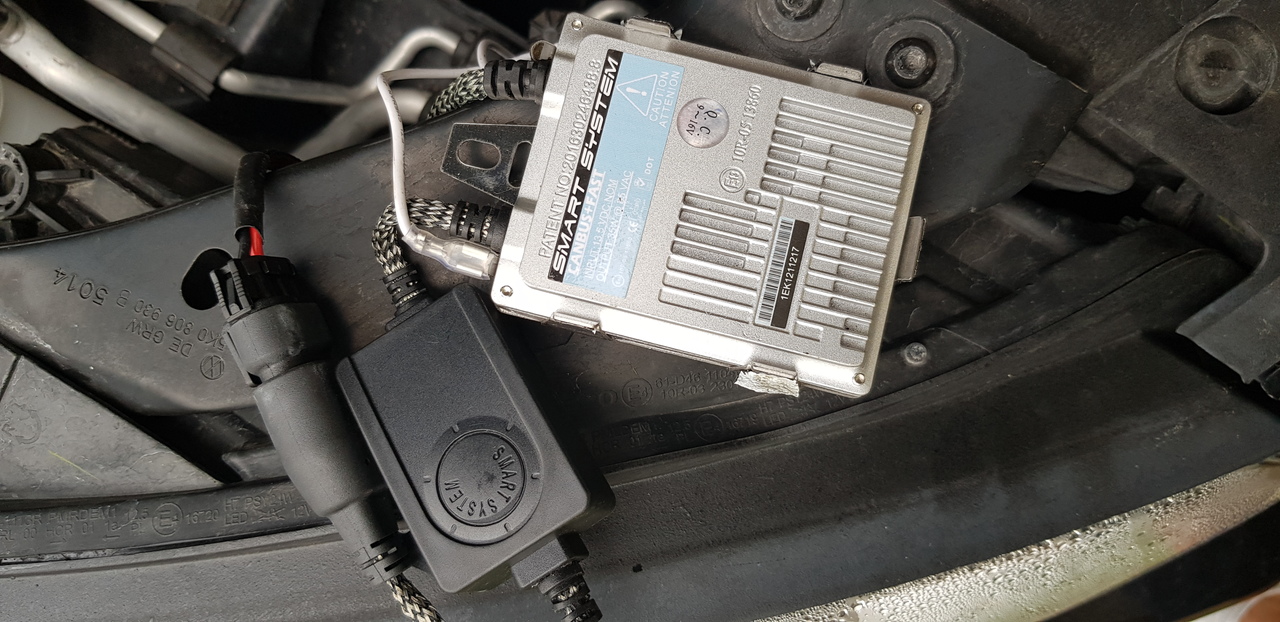

Siin vist tegu mingi oma aretusega. Mis plokid seal teibitud on?
Kui need on isearetatud ballastid, siis otsi viga nende juhtmete läbiviigust tulekorpustesse.
Ja ikkagi on soovitav uued ja õiged tuled osta.

ei ütleks et tegu ise aretusega kõik korralik. tegu wolfsburg edition tuledega.
VW Golf MK6 niiskus esituledes
Originaalis selliseid plokke küll kuskil kapoti all juhtme otsas ei vedele.

need tule sees
Tee sellest tule tagusest ka pilt, sellest tule peale teibitud aretisest.

Tundub väga kahtlane oem süsteemi kohta, tavaliselt blokid peaks olema külge vms sisse peidetud .
Tule sees ei ole ka originaalis neid plokke. Plokid on tule all ja kinnituvad kopuse külge kruvidega. Sellised juhtme otsas töllerdavad plokid on selge märk isearetusest. Pealegi pole originaal süsteemil vaja ju veateate eemaldajat mis on see must plastikust kärakas.
Arvata on, et see masin sõitis tehasest välja ilma xsenon tuledeta.
Likvideeri see porr auto küljest ja pane uued õiged tuled sinna ette ja saad ka ülevaatuselt probleemideta tulevikus läbi.

Auto labis just üv ja midagi tulede kohta ei oeldud. Teen nendest rohkem pilte. Hea oleks kui saaks normi need tuled

Ennegi juhtunud, et ülevaatajal jääb mõni asi kahe silma vahele. Olid enda eelmisel autol ees Hella 3000 milledel REF 37.5 ja ülevaataja ei tundnud tulede vastu üldse huvi. Aasta hiljem teine ülevaataja hakkas kohe uurima ja siis sai talle näidatud, et asi paigaldatud nii, et nad võivad seal olla ja tohib kasutada.
http://www.ally.ee
R36 kirjutas: ↑26 Aug 2018, 21:25 Kas Wolfsburg edition polnud USA teema?
Olgu või Uugametsa Edition, aga tehas selliseid ühendusi ei tee.
Ja kui ongi tehasest xsenonid pandud (mida ma tegelikult ei usu, sest asendades or plokid HID komplektiga, hakkab armatuuris pirni hoiatus põlema), siis on keegi tark peale esiosa laksu odavamat teed läinud ja Hiina kräpi külge pookinud.

Oli. Olgem nüüd ausad - USA mudel satub tavaliselt siiapoole lompi ikka mingil kujul avariilisena. Isegi kui sel masinal olid tehasest xenonid, siis paistab, et leedukas kes auto kokku klopsis, läks ikka odavaima variandi teed. Tehase xenon tuled ja juurdekäivad plokid on ju maru kallid ning kasumit ei saa ohvriks tuua...
Xenon tehaselaternal peaks ju vastav tähis peal olema - kas üleval korpusel või klaasil.

Nagu eelkõneleja ütles kontrolli VIN koodi järgi mis tuled ees on saab asi selgeks.
Aga tundub, et keegi on sinna aretanud mingised hiina xenonid sest originaalis plokid integreeritud tule külge

Mingi smart system

Nagu korduvalt mainitud, siis on tegu mingi aretusega mitte originaal asjaga.
Sellest ka su niiskus/vesi tuledes.

See jah klassikaline ise pandud hid kit seal tuledes ! Vähemalt pole päris odav saast kit ostetud vaid kvaliteetne . :) :) https://www.hids-direct.co.uk/premium-h ... us-system/

Mis ajast HID kit kvaliteetne asi on?
