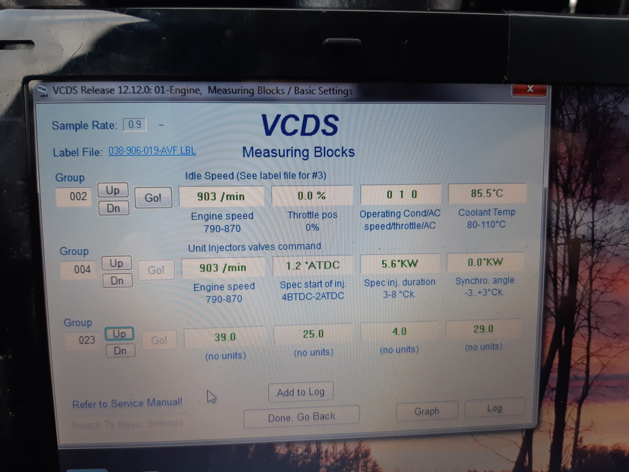

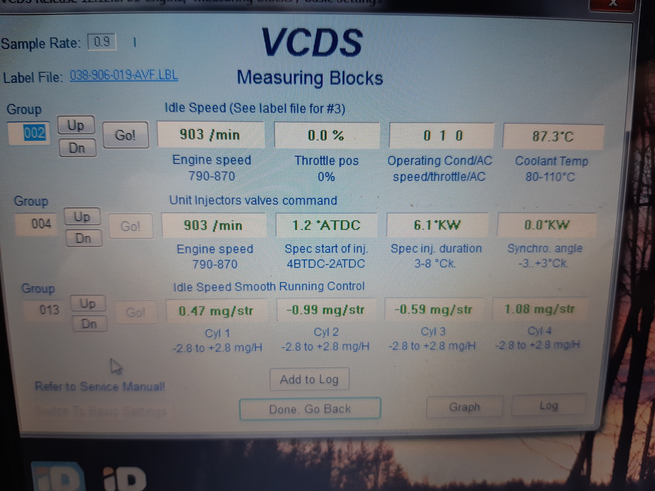

Täna siis lasin mootori korralikult soojaks. Arvuti taha ja näidud siis sellised.
Synchro angle võiks olls ju ideaalne vahest harva hüppab +0.6peale aga seda ainult hetkeks.

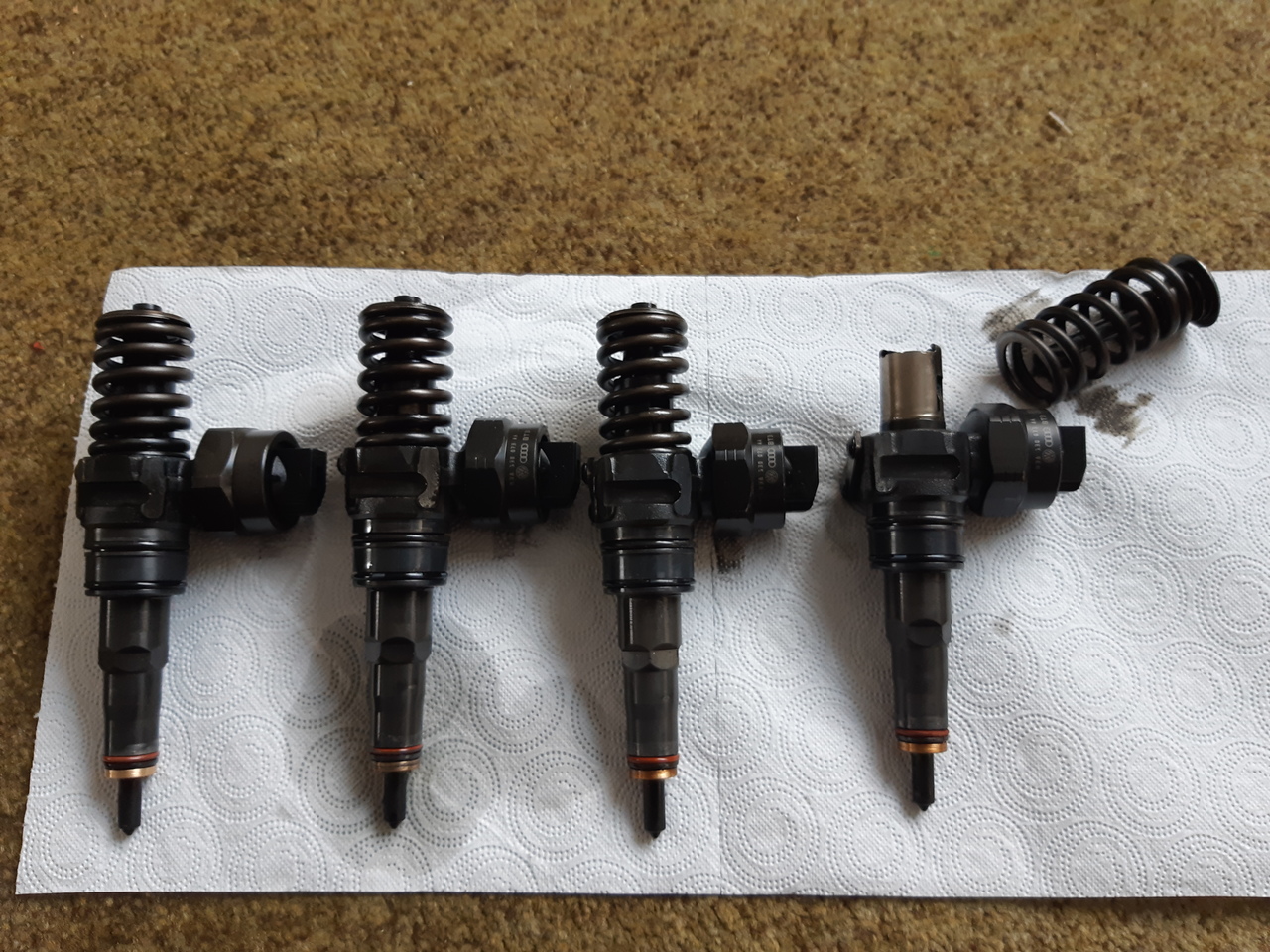

Uurisin veel vahepeal natuke, sain teads et erineva koodiga pihusteid ei saa ikkagi kasutada, pihustitel on vastavalt koodile ka erinev avanemisrõhk. Vaatasin oma vanad pihustid üle.
Vasakpoolsel pihustil on kood 038130073J ja ülejäänud pihustitel 038130073AA. Kiirel netiotsingul sain aru, et AA lõpuga on 96kw pihustid ja J lõpuga mitte. Seega läheks mul arvatavasti vaja 2 uut pihustit AA lõpu koodiga, sest üks nendest on puru ja J lõpuga vaja välja vahetada. Ei ole veel jõudnud hetkel peal olevatele pihustite koode vaadata, ehk jõuan seda homme teha ja siis annan teada kuidas läks.

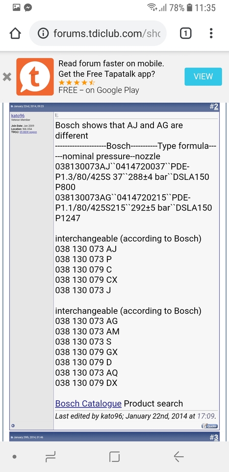

Ei ole aega olnud veel pealolevate pihustite koode üle vaadata, kuid uurisin vahepeal ka ingliskeelsest foorumist ja sealt jäi meelde et osasi pihusteid annab asendada teatud teiste pihustitega, nt AA lõpuga pihusti pidavat olema sama mis AL lõpuga, kuskil oli mingi pisike tabeli moodi asi ka kus oli üksikud pihustid välja toodud, aega leian lisan ka siia.

Lisan lubatud ,,tabeli"

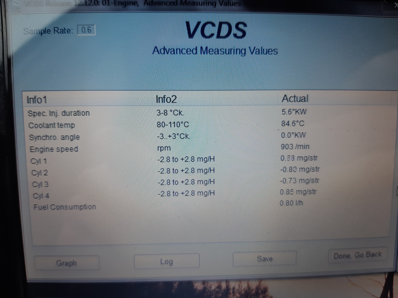

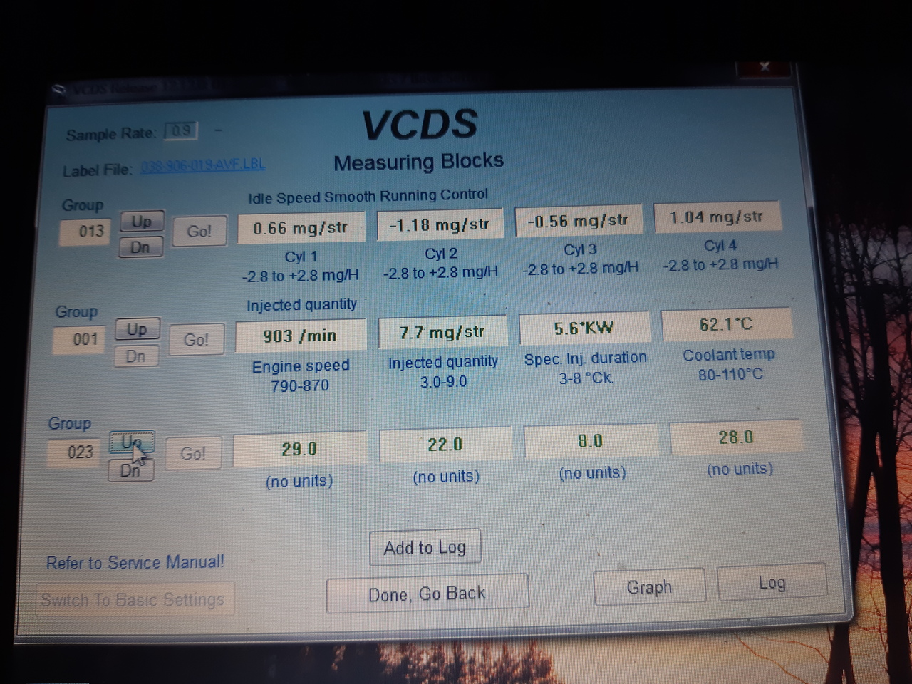

Oli vahepeal väga kiire ja ei olnud aega postitada. Jõudsin siia omadega niikaugele, et sebisin 2 kasutatud pihustit AA lõpukoodiga ja panin originaalid peale tagasi, vahetades välja vale koodiga pihusti ja,, pooleks,, olnud pihusti. Panin kokku, reguleerisin ka klaveri igaks juhuks üle, panin tööle. Kütusekulu oli kohapeal tiksudes langenud 0.8l/h peale, kuid proovisõidul selgus, et pihustite vahetusega tuli tagasi ka kiirendamisel tekkinud vibra, kuna ei olnud ka uutes pihustites kindel seega otsustasin paar päeva ringi sõita ja siis arvuti järgi panna. Arvuti näitas esimese pihusti viga (uued läksid 3. Ja 4. Silindritele), võtsin oma pooleks pihusti ja panin sellele eelnevalt peal olnud vale koodiga pihusti vedru, taldriku jm krempli. Vahetasin selle Frankenstein pihusti esimese pihustiga ja vibra kadus. Kütusekulu rahuliku Pärnu-Tallinn otsa peale oli kompuutri järgi 6.4/100km, kuid paagi järgi sain 5.3 ringi. Siiamaani kallanud ja tallanud, käima läheb ilusti kuid praeguste külmade ilmadega lonkab külmkäivitamisel mõned sekundid. Pole aega olnud arvutit järgi panna, et üle vaadata mis arvuti asjast arvab.
