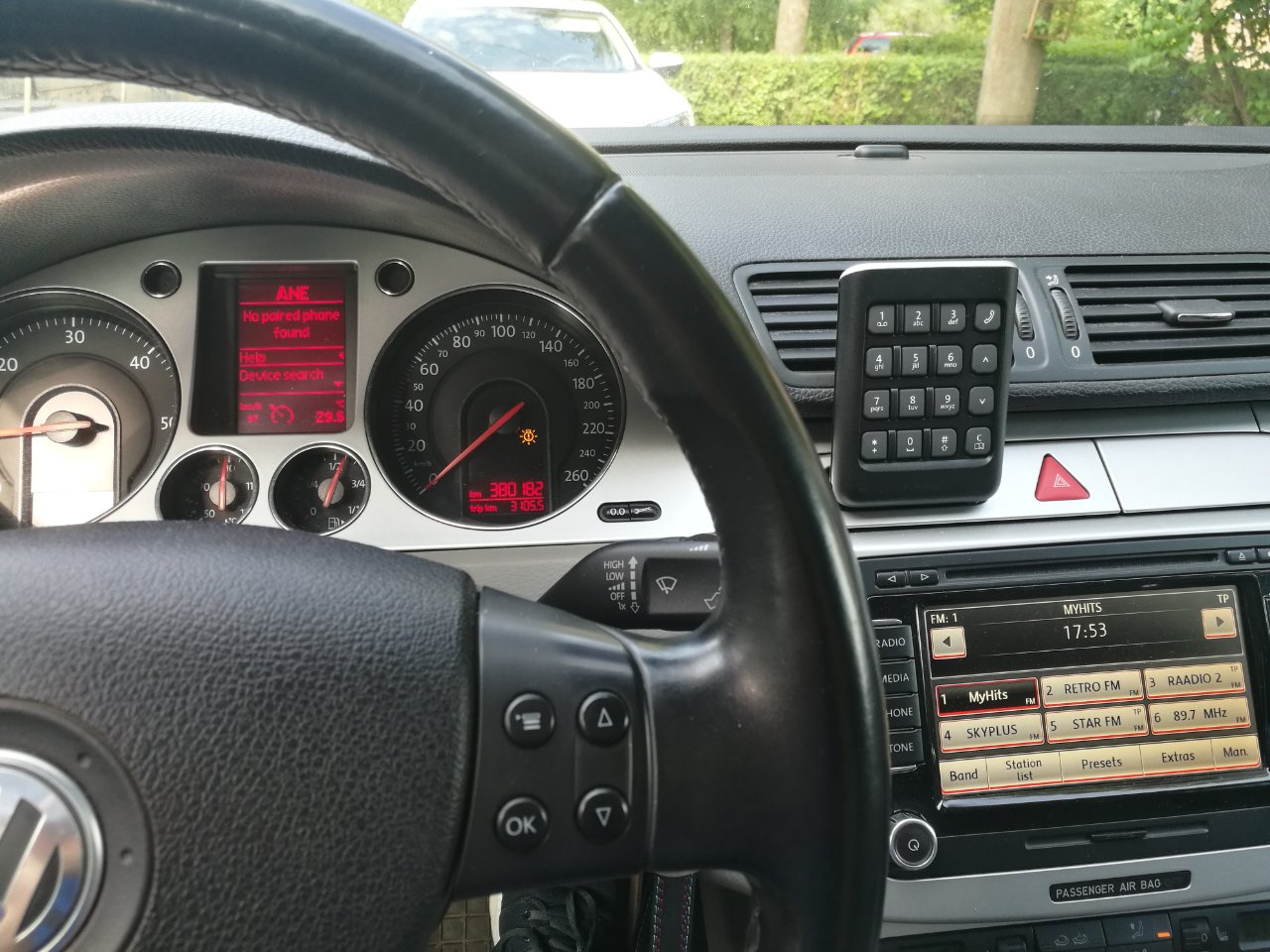

Uuemate BT moodulite peale uuendamist pärsib asjaolu, et autol on punase ekraaniga kellade plokk. Uuemad BT moodulid on uuema suhtlusprotokolliga ja menüüd ei tule nähtavale punase ekraaniga kellades. Mingi rohi oli ka selle vastu aga ei mäleta mis see oli...

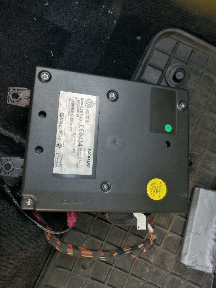

Minul on see junn ja ühendas huawei p20 ära ilusti ja toimib hästi

Mina viskasin endal sellise eluka välja. Kui keegi tahab omandada, siis võib ühendust võtta. Pean silmas dub´i pandud pilti.

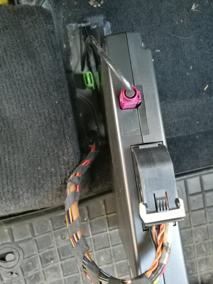

Ma sain romulast. Kauplesin kõvasti alla. Sain 30 ga. Mõtlesin et mis see hoidik seisab tühjana, samuti viimasrl ajal ikka on tekkinud vajadus handsfree vastu. Ühendus minu android 10 samsung a50 kenasti, sai helisrada ja vastu võtta. Bt moodul on 729G lõpuga. Mina olen rahul. Pilt
