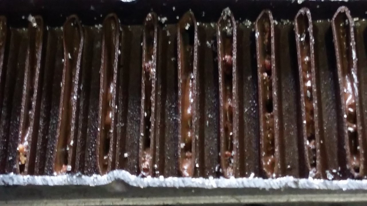

Odava salongiradika ostajatele infoks riputasin selle siia.
Odava radika sisu kui oli aasta töötanud ja olin ka läbipesu teinud kuid siiski maha kakkunud ja lõpuks peale lahtilõikamist oli näha et läbipesu ei anna tulemusi ja ollus ikka jääb läbiviikude vahele kitina püsima:
Siin oli lahti lõigatud Passat B6 2006 aasta salongi radikas.
