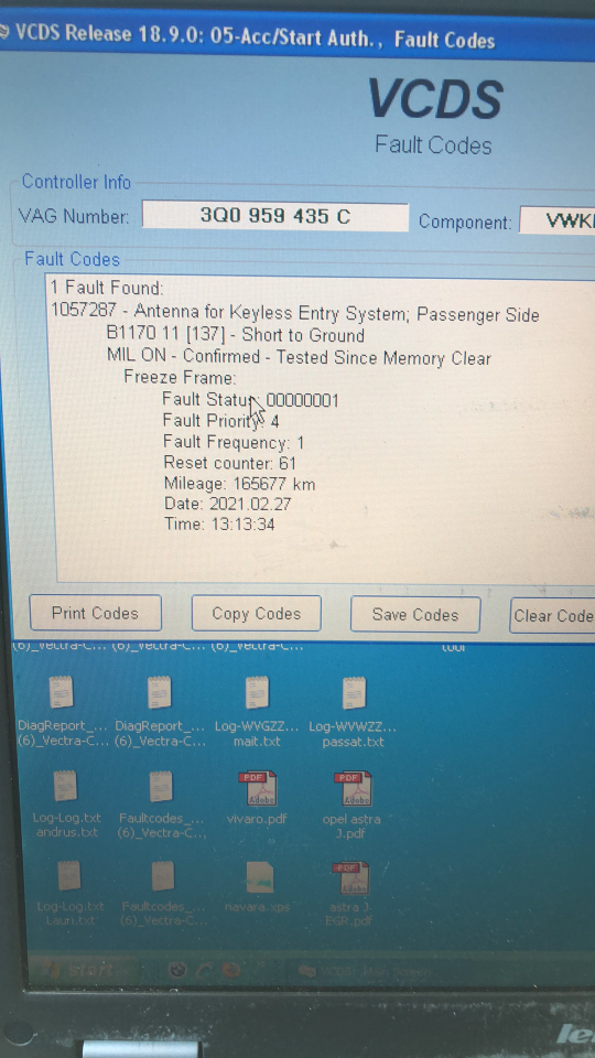

Oskab keegi aidata?
Uksed lähevad lukku ja lahti ka tulevad.

Esialgu kustuta viga ja kui tekib tagasi siis tuleb süveneda milles teema. Juhtmed ehk. Ühendused
Passat B8 antenna for keyless entry system passenger side
Ma ei tea, kui palju postitus aitab, kuna autod täiesti erinevast kümnendist, kuid mul kunagisel Touaregil näitas samalaadseid vigu ja läbi olidki antennid/võimendid, mis asusil sel isendil tagastange nurkades seespool.

Küsimus kus kohas on see antenn? Pole käepideme see, ukse see ka mitte! Kas keegi on siin kokku puutunud?
