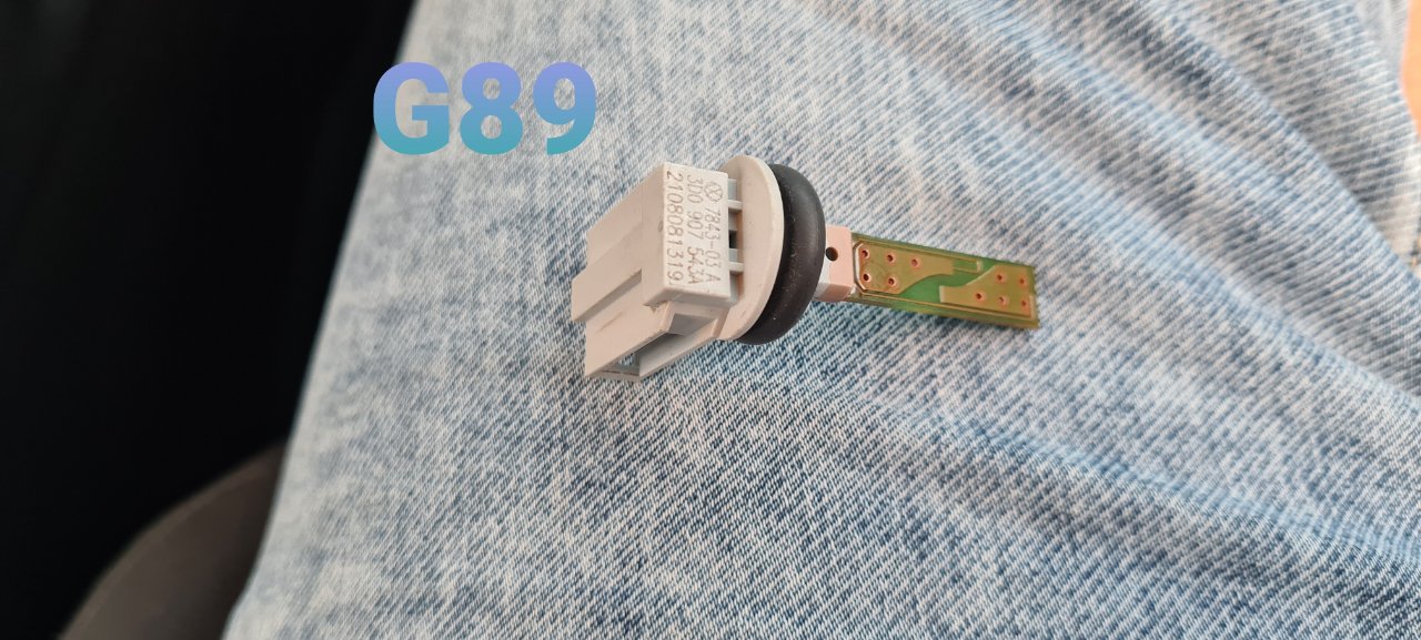

Olen ära vahetanud siis neid välis andureid,2 sise õhu temp andurit (kinda laeka taga 1 ja keskkonsooli taha jääv 1) ,kliima surve anduri ja kliima pumba.

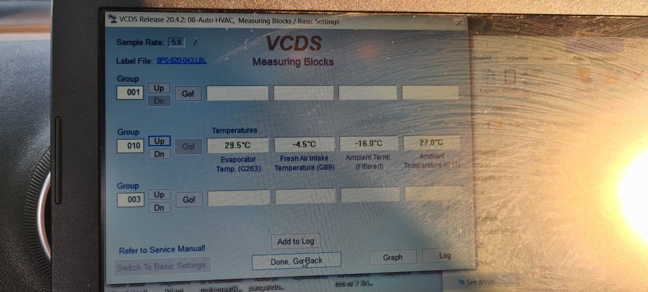

Sai siis vcds taha pandud ja see näitab selliseid numbreid.
Ma saan aru et fresh air andurit aga kust see filtered tuleb? Seda kuvab ka tabloo peal.

G17 ehk välistemperatuuri andur stange all näitab realistlikku temperatuuri siin pildil. Ma arvan, et tuleks vaadata kuidas kindalaeka taga asuv G89 toimetab kui näiteks seda soojendada või külmetada. Panna vana andur tagasi ja vaadata kas selle näit kuidagi teine. Kontrollida kas selle pistikus klemmid korras näiteks.
Filtered on arvatavasti arvutuslik väärtus.

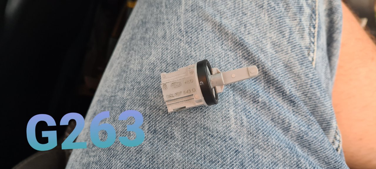

Andurid siis sellised g263le fööniga peale lasta siis toimib aga g89 vahet pole kumba proovin siis mingit muutust ei näe. Klemmid tunduvad korras olevat.
Kas keegi pädevam oskab öelda kas Vcds-is saab seda filtered tempi muuta kuidagi või kalibreerida.

Leia üles mis G89-ga lahti ja saad tegelikult oma probleemi lahendatud. Saan veel viiteks anda, et selle signaal läheb kliimapaneeli 20pin pistiku pessa 10. Tegemist on peene rohelise juhtmega. Multimeetriga vaata kas nende vahel on ühendus. Kui ühendus on ja teise G89-ga proovitud, siis saab vaid kahtlustada kliimapaneeli enda elektriviga.
E: Lisaks veel proovida mõõta kas on ühendus G263 ja G89 pruuni/valge juhtmeotsa vahel. Kui ei ole, siis on G89 kaotanud oma massi.
