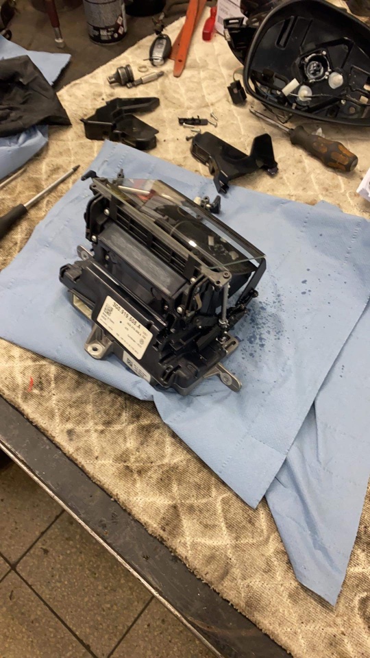

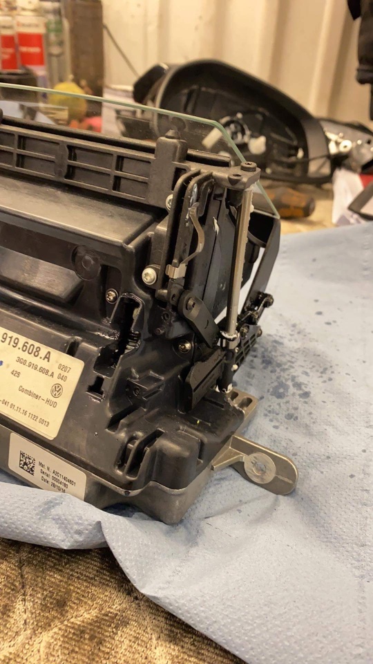

Sain nüüd sotti kuidas pilte lisada.
Piltidelt näha need katted mis ära võtsin ja ma võtsin ära ka selle pika varda mida tiguhammakas liigutab. Ei tea kas ei oleks äkki tohtinud :problem: :problem:

Ei sa jõudsid õige kohani jah.
