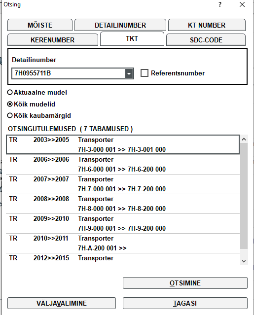

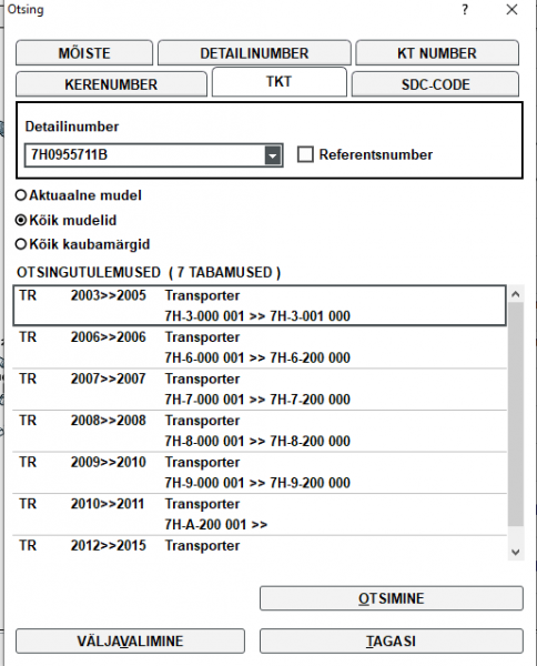

Kui mootor on õige, siis kuidas saab pinuot erineda?
Sama mootorit kasutati 2003-2015.

Ei näe selles listis teisi mudeleid:
