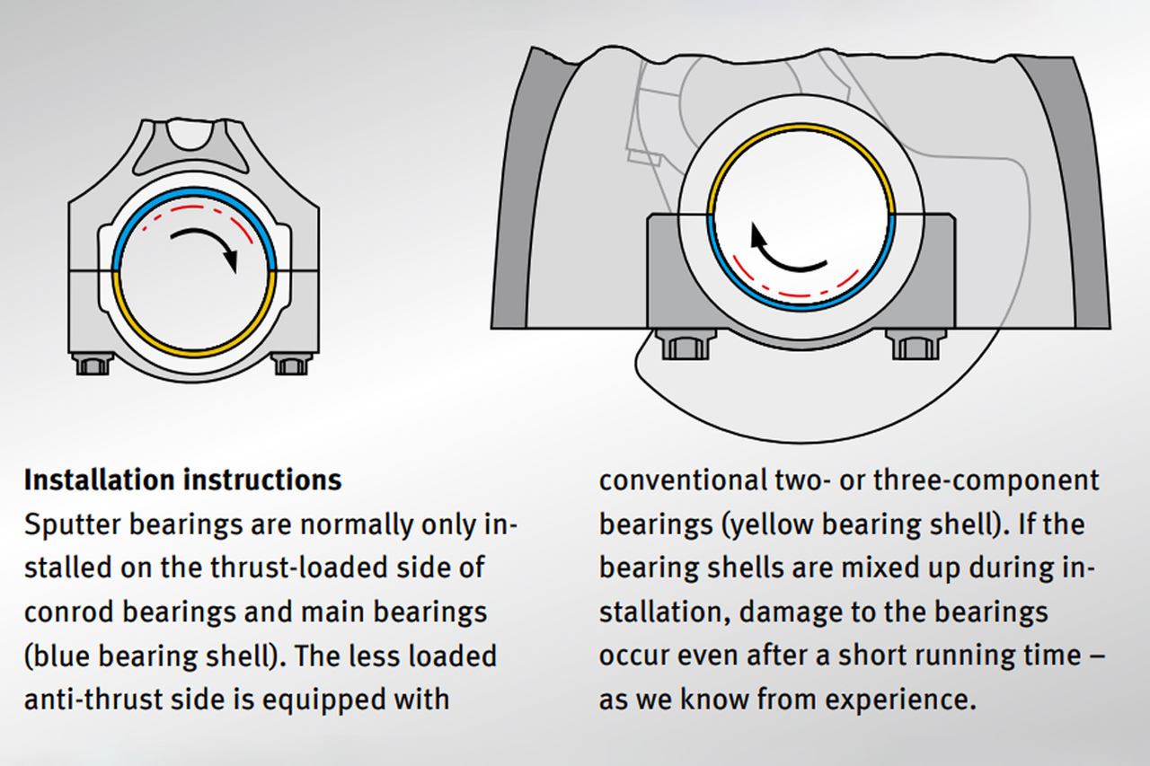

Sisse-ja väljalaskeklapp on erineva suurusega ja kolvil on vastava suurusega süvendid. Aga kõigil silindritel ei ole klapid plokikaanes samamoodi, osadel on sisselaskeklapp vasakul ja osadel paremal, auto nina poolt vaadates. Kui panna vale kolb valesse silindrisse, siis sisselaskeklapp ei mahu kolvi süvendisse ja peksab vastu kolbi, see oli seal ka juhtunud.
Saaledel olid peal kirjad "sputter" ja "lower", ülemine kepsusaale ja alumine raamsaale on tugevdatud, ei ole nad kõigil mootoritel samasugused.

Huvitaks ka, et kuidas kepsusaale valesti saab panna? Pole veel sellist kepsu kohanud, et valesti üldse saale külgegi läheks, veel vähem, et seda kuidagi valesti kokku panna saaks

Kirjutasin ju selgelt, et alumine ja ülemine saale on erinevad (materjalilt, mitte kujult). Ja B-osadele on lausa peale kirjutatud, et milline kuhu läheb (upper, lower, sputter jne.)

Audidel sputter saaled juba kaheksakümnendate lõpust kasutusel. 3B mootoril näiteks.

Jutt oli kuidagi segaselt kirjutatud ja jäi esialgu mulje, et saaled olid (füüsiliselt) valesti paigaldatud.

No põhimõtteliselt olidki füüsiliselt valesti.

Kuna autosi remondin, kaasa arvatud ka kolbe koos saaledega vahetanud,siis on härra twist käest küsida mida tähendab sputter saaled? Ja mida teie kaasajooksikud tänate kasutajat twist. Tundub nagu oleks foorumis jällegi Mustamäemaffia. S T .Sõbral on alati õigus. Lauri,saad aru küll mis on väntvõlli saale ja siis sinnakuuluv kepsusaale.Teet 82 kirjutas ka väntvõlli saalede asetusest.Ja kasutaja twist. Kui tood näite mootorist 3B siis see ei koti lukkseppa.

Elik ilmselge tootjapoolne ökonoomitamine hoides vähemkoormatud saalede arvelt materjali kokku ning suurendades remondi teadusmahukust ja väljaõppe vajadust.

Tänud Lauri et vastasid. Nimelt väljaõppe kohapealt. Pakendi pealt on palju lugeda. Kui kahtled milleski,mõtle,kuidas asi oli enne lahti võtmist. Sputterit ei tõlgitud,kuid sain teada milles mõte. Aru ei saa aga nende T5 plokikaane ja raamsaalede seos. Selge see,et T5pole näppinud,ega näpigi. Kuid mis oli sellise lahenduse eesmärk,mõte. Masstootmine andis kordades kasumi.Kuid remondil,mida omanik peab tegema,ei huvita ju kunagi nüüdsel ajal tootjat. Järelturgu küll. Uusrikkurite ütlemine. Kui vana on sinu auto. Ah. Minu autol sai liising läbi. Seega 5 A. Ah Kuusakoski.
