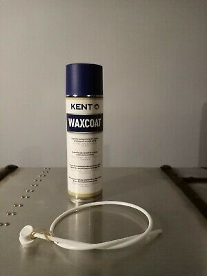

Kereõõnsustesse lastakse vaha pika kõrrega, äkki sellist kõrt ära kasutades mingi krunt sisse lödistada :roll:
See ei piserda otse torust välja vaid ümber ringi laiali, äkki kuidagi õnnestub ära pusserdada. Hiljem lase mingit kerevaha sisepind täis

Arvatavasti ei juhtu suurt midagi kui tuiskad püstoliga nii palju sisse kui saad ja pärast kerevahaga pritsid täis. Sama teema on ju küljekarpide ja piilaride vahetamisel keevisliidete puhul, sinna sisse ju ka peale keevitamist värvima ei pääse, lastakse korralikult vaha ja asi säilib.

Kui luuk on seest päris haljas ja roostekirmet veel pole siis mina võtaks pika varrega pintsli ja möklaks kruntvärviga niipalju üle kui võimalik. Ja peale luugi väljastpoolt värvimist uhaks karbivahaga ka üle et poeks valtside vahele ja nurkadesse kuhu pintsel ei ulatunud. Olen kasutanud ka kahurimääret segatuna atf-ga. Kuumalt kannan pintsliga peale ja hiljem veel kuumaõhufööniga lasen sulama, selliselt valgub määre igalepoole võimatutesse pragudesse kuhu muidu ligi ei pääsenud
