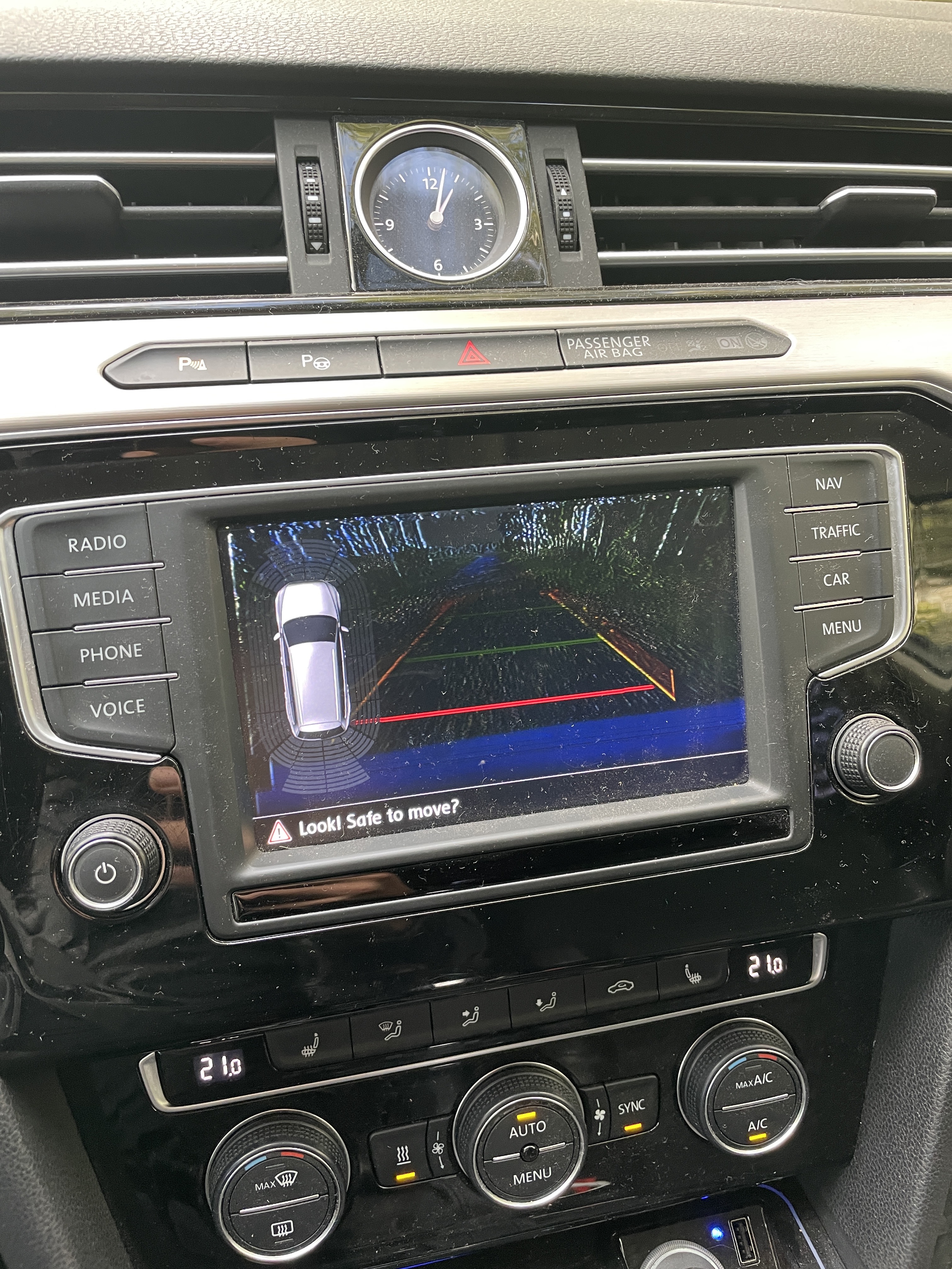

Tagurduskaameral hakkas umbes kuu aega tagasi pilt virvendama ja muutus vahepeal ka tumedaks. tänaseks on pilt ainult tume. Kaamera juurest kaabeldus kontrollitud ja vcds ei näidanud ühtegi viga. Kas kellegil on ehk sarnast viga olnud ja oskab öelda milles võiks olla viga.

Kogu kaamerapildi töötlus käib kaamera sees, seega võib kahtlustada, et kaamera vahetus aitaks.

Mul Passat b8 sama teema, tagurduskaamera pilt virvendab ja vahepeal muutub tumedaks. Kiskusin kaamera juurest kõik lahti kontrollisin kaableid ja pistikuid aga ei tuvastanud ühtegi viga silmaga.

Uus kaamera. Alist mingi soti kandis, aga kuidas töötab ei tea. Olen ise mõelnud tellida, aga pole vajadus kätte jõudnud veel

Samad mured 2018a mudelil. On keegi vahetanud?
Leedust saab 260€-ga ja on sama koodiga, ilmselt siis vaja lihtsalt järgi panna ja mingit kodeerimist ei vaja?

Hea oleks ikka üle vaadata. Vahetamine on kerge
Mine “Audio ja video”
